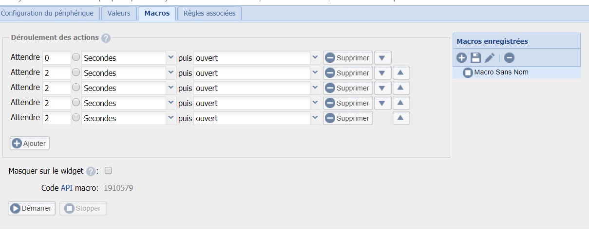

Messagepar nicobat86 » 19 Juin 2018 07:25
copie ecran macro
je cale au niveau...
"Ensuite, dans les onglets macros de chaque état, tu ajoutes les actions en espaçant les actions de quelques secondes car si tu envois toutes les commandes simultanément en RTS, certains ordres ne seront pas correctement transmit."
je n'en suis pas encore à la scene...
merci de vos précisions pour débutant...

Messagepar nicobat86 » 19 Juin 2018 14:25
et plus haut la macro est bonne ?
quand je teste je n'ai qu'un volet qui s'ouvre ou ferme ?

Messagepar stef31 » 19 Juin 2018 14:49
En fait, je me suis trompé, ta macro n'est pas bonne car dans l'onglet valeurs, tu dois créer 5 états et non pas un seul état avec plusieurs actions.

Messagepar rover820i » 19 Juin 2018 14:49
Je partirai sur une macro par volet :
- volet 1 : attendre 0 sec puis ouvert
- volet 2 : attendre 2 sec puis ouvert
- volet 3 : attendre 4 sec puis ouvert
etc...
Puis dans la valeur de scène, utiliser les macros de chaque volet pour que le RFPlayer ait le temps d'envoyer toutes les commandes.
