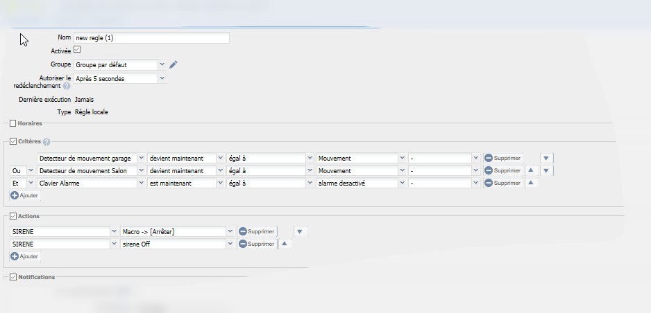

pour la désactivation de l alarme, cela ne marche pas . Je dois toujours attendre que la sirène s'arrête d'hurler pour pouvoir la désactivé. Pouvez vous me dire voir PJ.

Messagepar rover820i » 16 Déc 2017 14:01
Oula.
Pour désactiver ton alarme, tes détecteurs de mouvement ne doivent pas rentrer en action.
Le seul critère doit être :
clavier DEVIENT MAINTENANT = à désactivé

Messagepar Lemaire » 18 Déc 2017 16:46
A super, merci rover820i, cela marche impeccable, d'ailleurs j'ai suivi tes conseils depuis le début.(de faire les choses par sois même) Je maitrise de mieux en mieux la bête. Je commence à bien comprendre le langage de la box.Merci
