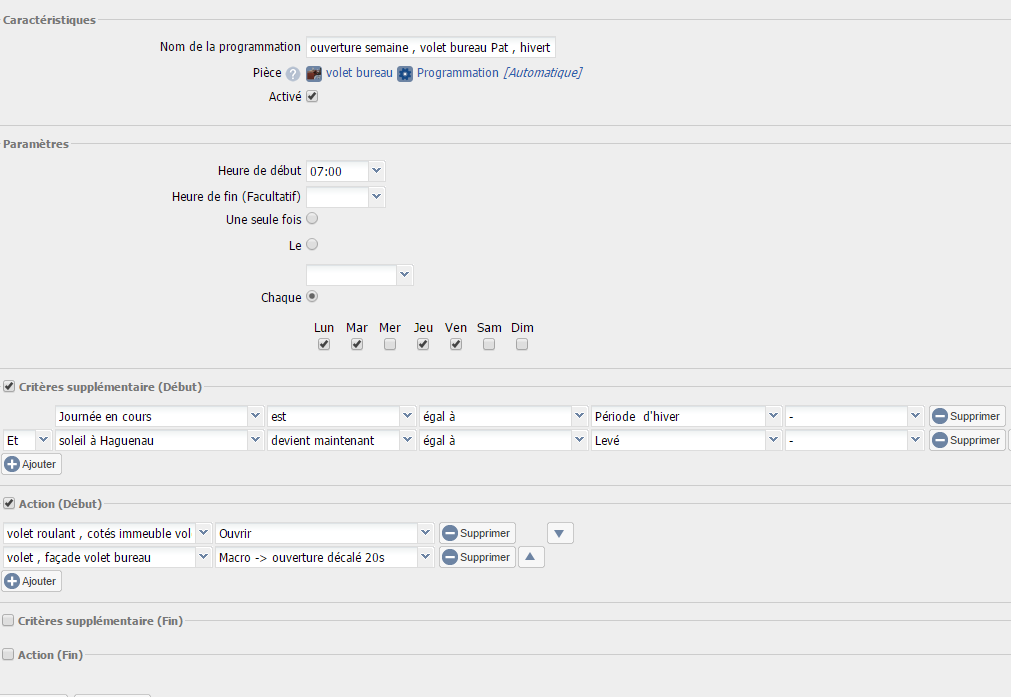

Messagepar woodrunner » 24 Jan 2017 22:03
bonjour ,
quelqu'un peut me dire ce qui ne va pas pour cette règle , elle ne s'enclenche pas

Re: aide sur ma programmation
Messagepar fullpower » 24 Jan 2017 22:33
Salut voisin !
De prime abord, je me demande si tu n'aurais pas un conflit entre l'heure (imposée) et l'heure du lever de soleil...
Je ne suis pas un champion du monde avec les critères horaires (d'ailleurs je ne fais aucune règle à partir de ce critère) ..
Mais bon ...je serais toi je ferai une règle tout simplement, sans passer par ces programmations toute faites de la Eedomus.
Mais bon ça me semble peut être tordu par rapport à ce que tu souhaiterais réellement faire ...
Messagepar woodrunner » 24 Jan 2017 23:33
Salut ,
effectivement je pense également au conflit mais .... que dois faire alors comme règle ( idée ? )
je veux que mes volet se lève en semaine avec le soleil , et le week , à une heure fixe ,ça dois pas être si compliqué que cela ... ;
merci pour ton aide
Messagepar fullpower » 25 Jan 2017 09:07
Les programmations sont simplifiées voire un peu trop.
Je préfère passer par une règle, là au moins je maitrise tous les paramètres et critères ...
Messagepar influman » 25 Jan 2017 10:12
Ouh là.....
pour faire propre, il te faut créer au moins une période dans l'agenda pour la semaine.
Ensuite, une première règle qui dit :
- Si soleil devient maintenant "levé"
ET phase en cours = semaine
alors ouvrir volet
Une seconde règle qui dit
- le samedi à 7h
- le dimanche à 7h
alors ouvrir Volet
Messagepar woodrunner » 26 Jan 2017 09:10
Salut ,
que pense tu de cette règle ?
- sachant que dans l'agenda j'ai mis du 01/01 jusqu'au 31/03 = période d'hiver
cordialement
Capture semaine.PNG (18.65 Kio) Consulté 32155 fois
woodrunner
Messages : 388
Inscription : 06 Jan 2017
Localisation : Elsass
Messagepar fullpower » 26 Jan 2017 09:19
Pourquoi pas, mais le "devient maintenant", pour moi, ça ne va pas le faire...
le "devient maintenant" c'est une notion d'un état qui vient de changer à l'instant ...
Hors ta journée en cours (si tu l'as défini sur "période d"hiver" ) est ÉGALE à PÉRIODE HIVER quelle que soit le moment de la journée.
A cette heure ci, ta journée en cours est "PÉRIODE HIVER", dans une heure ou cette nuit ça sera le cas également...enfin je pense ...
Donc jamais ton critère ne passera à autre chose que "PÉRIODE HIVER" du coup il faut mettre plutôt : journée en cours EST ÉGAL à "PÉRIODE HIVER" et non "DEVIENT MAINTENANT" ...
fullpower

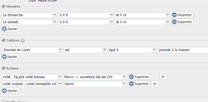

Messagepar woodrunner » 26 Jan 2017 09:58
ok merci - je vais changer ; est - ce qu'il n'y aura pas de conflit si je mets également nouvelle une règle pour le samedi et dimanche = lever 9 h
cdt
woodrunner
Messages : 388
Messagepar fullpower » 26 Jan 2017 10:03
Je ne pense pas car le samedi ou le dimanche, ta condition sera également remplie : ta journée sera "PÉRIODE HIVER" également donc pas de pb ...
La condition horaire (9h) remplacera simplement la condition horaire du lever du soleil ...
fullpower
Messages : 1208
Inscription : 11 Déc 2015
Messagepar rover820i » 26 Jan 2017 10:19
Je pense que, dans le calendrier, il ne faudra pas que les samedi et dimanche soient sélectionnés comme journée "période d'hiver". Sinon, avec cette règle, ça s'ouvrira avant 9h :)
Messagepar woodrunner » 26 Jan 2017 11:33
j'ai une nouvelle règle pour le samedi - dimanche ....
à voir
en tout cas merci pour votre aide
Messagepar fullpower » 26 Jan 2017 13:20
rover820i a écrit:Je pense que, dans le calendrier, il ne faudra pas que les samedi et dimanche soient sélectionnés comme journée "période d'hiver". Sinon, avec cette règle, ça s'ouvrira avant 9h :)
En y réfléchissant oui, effectivement ...
Pour moi le + simple serait de faire donc 2 règles comme proposé au début :
- Une pour la semaine,
- Une pour le week end.
Ensuite l'idée serait de faire 2 états :
Un état précisant la période (ÉTÉ/HIVER) et suivant l'état dans lequel on se trouve : activer le groupe de règles d'ouverture des volets pour la période hivernale ou activer le groupe de règles d'ouverture des volets pour la période estivale.
fullpower

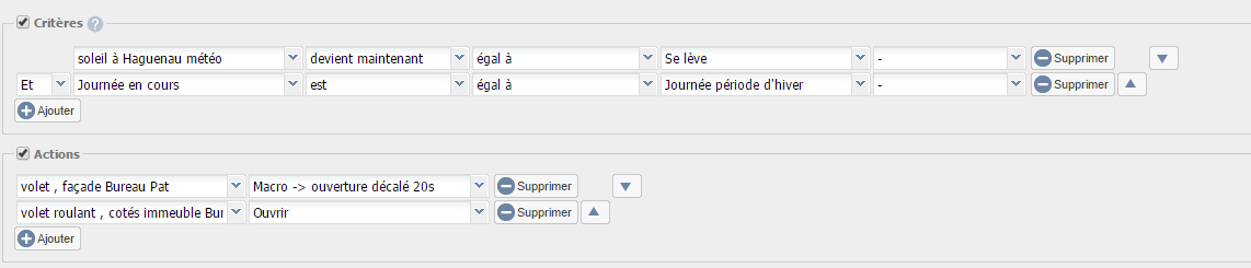

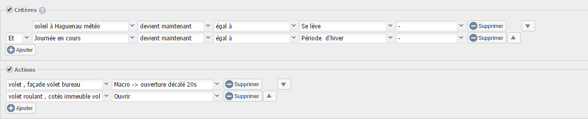

Messagepar woodrunner » 27 Jan 2017 19:56
pourquoi cette règle ne marche t-elle pas ?
woodrunner
Messages : 388
Messagepar bolzano » 27 Jan 2017 19:58
Les critères sont bien respectés ? (La journée en cours est bien celle là)
Car y a pas de raison...
