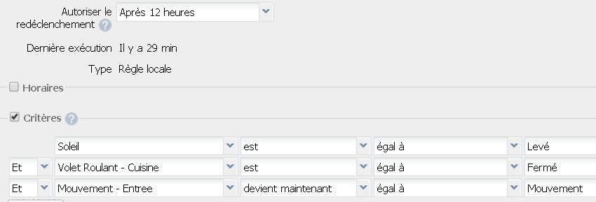

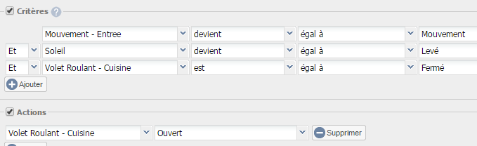

Messagepar Reigua » 03 Fév 2017 19:51
Je débute dans la programmation et les macros et je ne parviens pas à comprendre pourquoi cette petite programmation ne fonctionne pas comme je le souhaite.
capture
Un détail, une subtilité m'échappe sans doute mais laquelle :mrgreen:
Bref, si vous pouviez m'aider, ce serait super ;)

Messagepar influman » 04 Fév 2017 02:07
Reigua a écrit:Bonjour
Reigua
ta règle indique que le soleil doit juste se lever et que dans le même moment un mouvement doit être détecté : il y a peu de chance que ces deux événements se fassent exactement en même temps :D
Je pense que tu veux que (note bien les opérateurs) :
Si le soleil EST égal à levé (en gros la journée quoi)
ET que le volet EST égal à fermé
ET que le détecteur DEVIENT MAINTENANT égal à mouvement
Alors ouvrir le volet
Attention, si tu fermes le volet pendant la journée ensuite, volontairement, ou même à moitié, un seul mouvement et hop, il se réouvre.
Si tu veux pouvoir éviter cela, il y a une technique qui consiste à ne faire l'action qu'une seule fois, avec l'utilisation d'un état complémentaire (à créer) et une autre règle complémentaire :
- Quand soleil devient maintenant couché, alors mettre cet Etat = "0"
Dans la première règle tu rajoutes :
- "et ETAT = 0" dans les critères
- ETAT = 1 dans les actions
Il faudra alors attendre le jour suivant pour que la règle se réactive.

Messagepar Reigua » 07 Fév 2017 09:23
Bonjour Influman
Merci pour tes explications.
J'ai modifié la règle comme tu le préconise, je verrai bien ;)
Pour le déclenchement de la règle, je vais voir si le paramètre "autoriser le réenclenchement" peut m'aider à "limiter" toute commande non voulue du volet (j'ai indiqué "APRES 12 HEURES").

Messagepar mirandole » 01 Avr 2017 21:32
Il me semble que les 'devient' sont des déclencheurs par opposition aux 'est' qui demande d'être précédé d'un autre déclencheur de type detection ou bien horaire.
Donc on ne peut pas controller uniquement avec une suite de 'est' sauf en disant par exemple de le déclencher toutes les minutes, ce qui très lourd pour le processeur
Donc j'écris toujours mes scénario en commençant par un déclencheur que je fais suivre d'autres conditions 'est'
Par contre comme dit plus haut 2 déclencheurs ne peuvent se suivre sauf avec un 'ou'.
Attention aussi aux plages horaires, personnellement j'enclenche et déclenche une variable au debut et a la fin de la période.
Juste mon avis qui fonctionne très bien chez moi

Messagepar influman » 03 Avr 2017 16:25
mirandole a écrit:Il me semble que les 'devient' sont des déclencheurs par opposition aux 'est' qui demande d'être précédé d'un autre déclencheur de type detection ou bien horaire.
Oui, comme je l'explique dans le message initial, la logique de base est bien :
- D'abord le déclencheur : forcément un DEVIENT MAINTENANT ou un critère horaire (pareil qu'un DEVIENT MAINTENANT sur l'horloge). Il peut y avoir plusieurs déclencheurs différents pour la même action au final, avec des OU donc entre les déclencheurs.
- Ensuite les prérequis : une suite de "EST" nécessaires (avec des ET donc, car avec des OU, on fausse le déclencheur de la règle avec la logique eedomus de lecture des opérateurs)
Mais je ne vois toujours pas le besoin du "DEVIENT" sans le "MAINTENANT", car par définition, quelque chose qui serait un déclencheur de règle par changement d'état, doit justement déclencher "maintenant", au moment du changement, et pas dans deux heures....
Effectivement, un retour du support ou un exemple dans l'aide en ligne permettrait de compléter cette question sur le "DEVIENT" seul.
