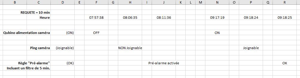

Sauf que je ne constate pas ce comportement et que je ne sais pas le reproduire. Mon contexte :
- 1 caméra (qui décroche de temps en temps ….)
- Eedomus qui pingue et une règle qui m’envoie un sms à travers 1 macro qui filtre ; requête réglée à 10 min
- 1 module ON / OFF sur l’alimentation de la caméra que j’actionne aujourd’hui manuellement pour rebooter. J’ai pas tout compris de ton système de reboot auto (plus simple que ce que j’ai pu préconiser par ailleurs) alors on verra plus tard.
- Test ce matin du comportement de ce fameux « Ping » ; résultat joint (j’ai pris des copies d’écran des historiques si besoin)
- Qques essais rapides ce soir avec requête réglée à 2 min ; temps de réaction compris entre 5 sec et 1 min 50
- Soit en gros un temps de réaction un peu aléatoire, mais au pire le temps de requête réglé
Ping tableau.jpg (39.22 Kio) Consulté 30611 fois

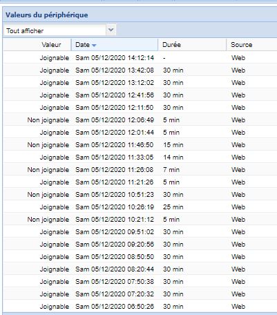

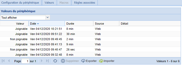

thrymartin a écrit:avec un capteur, fais un test ping internet (sur eedomus.com donc) à 1' exactement comme décrit dans le tuto eedomus
et montre une capture écran de l'historique en mode tout afficher pour voir si tu as un retour d'info toutes les minutes ?
Effectivement toutes les minutes il n'y a pas la valeur retourné
Lorsque la valeur change alors elle est retourné au prochain polling de 1 minute ...
En quoi cela pose un soucis ? Tu as un scénario qui doit check toutes les minutes si la valeur n'a pas changé ?
Re: Problème de critères
Messagepar merguez07 » 04 Déc 2020 10:59
KikiFUNstyle a écrit:Effectivement toutes les minutes il n'y a pas la valeur retourné
il est normal, si le périphérique ne change pas d'état, de ne pas avoir l'info toutes les minutes (ça saturerait inutilement l'historique). Dans une telle situation (pas de changement d'état) l'historisation se fait toutes les 30mn

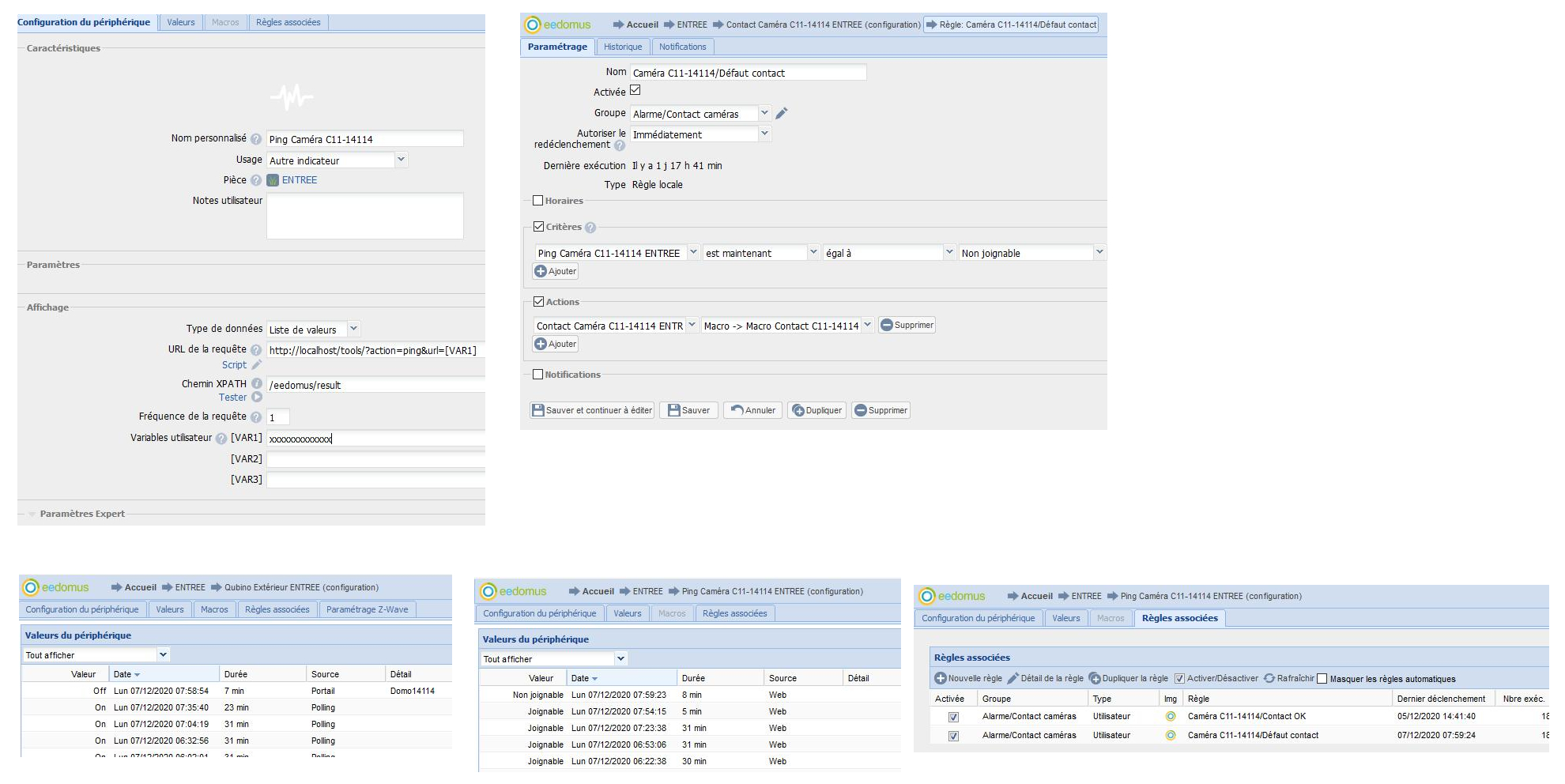

Messagepar lougarou60 » 07 Déc 2020 09:02
Thierry, comment te dire ……..
Ce que tu dis, répètes, et rabâches est INEXACT, sauf à le démontrer par copies d’écran.
Moi, je le dis et je le prouve (requête réglée à 1 min) :
- Mise hors tension de ma caméra à 07 58 54
- Ping Caméra Non Joignable à 07 59 23 (soit 29 sec.)
- Déclenchement règle défaut contact à 07 59 24
Par ailleurs, sauf erreur, tu trouveras dans la sélection des critères un truc du genre « n’a pas changé depuis … » qui devrait répondre à ton besoin.
