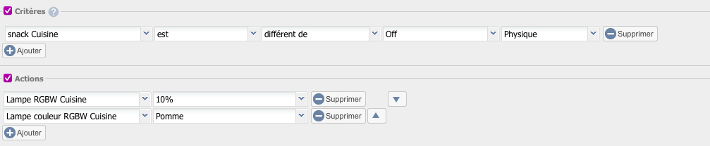

je commande une lampe "snack cuisine" par un interrupteur physique a laide d'un fgd 212 et d'une regle d'extinction tout est ok ; je voudrais conditionner l'action d'une regle en faisant reconnaître l'appui sur cet interrupteur , j'ai donc rajouté ds les critères en bout de ligne le critère "physique" pensant que seul un appui physique sur l'interrupteur déclencherait la regle mais cela ne fonctionne pas.......
question est ce possible de faire reconnaitre un appui sur un inter physique?
est ce que le critère "physique " est conçu pour cela ?
l'ai je mal employé?
sinon une soluce?
Merci beaucoup pour vos conseils

pascalg a écrit:est ce que le critère "physique " est conçu pour cela ?
oui. essaye de mettre devient maintenant différent de off physique

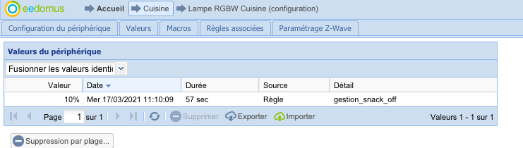

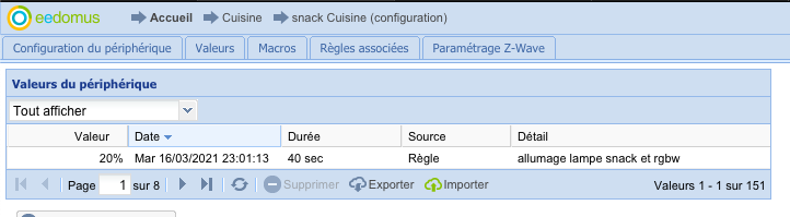

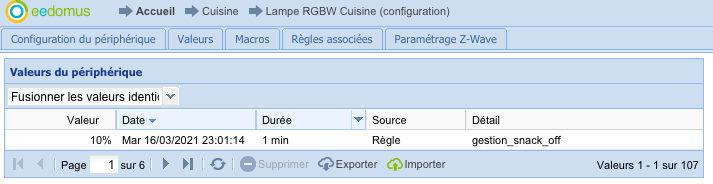

donc ci joint les copies écran lorsque la regle de mouvement est déclenchée
historique de la lampe snack et de la lampe rgbw
on voit que la regle gestion snack est déclenchée alors qu'il ny a eu aucune action sur l'inter....
Capture d’écran 2021-03-16 à 23.02.44.png (39.7 Kio) Consulté 19263 fois
Capture d’écran 2021-03-16 à 23.02.08.png (39.25 Kio) Consulté 19263 fois

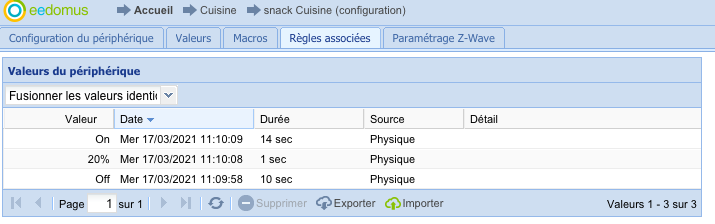

ci dessous lors de l'appui sur linter c ok
Capture d’écran 2021-03-17 à 11.10.57.png (44.81 Kio) Consulté 19263 fois
Capture d’écran 2021-03-17 à 11.11.40.png (42.49 Kio) Consulté 19263 fois
