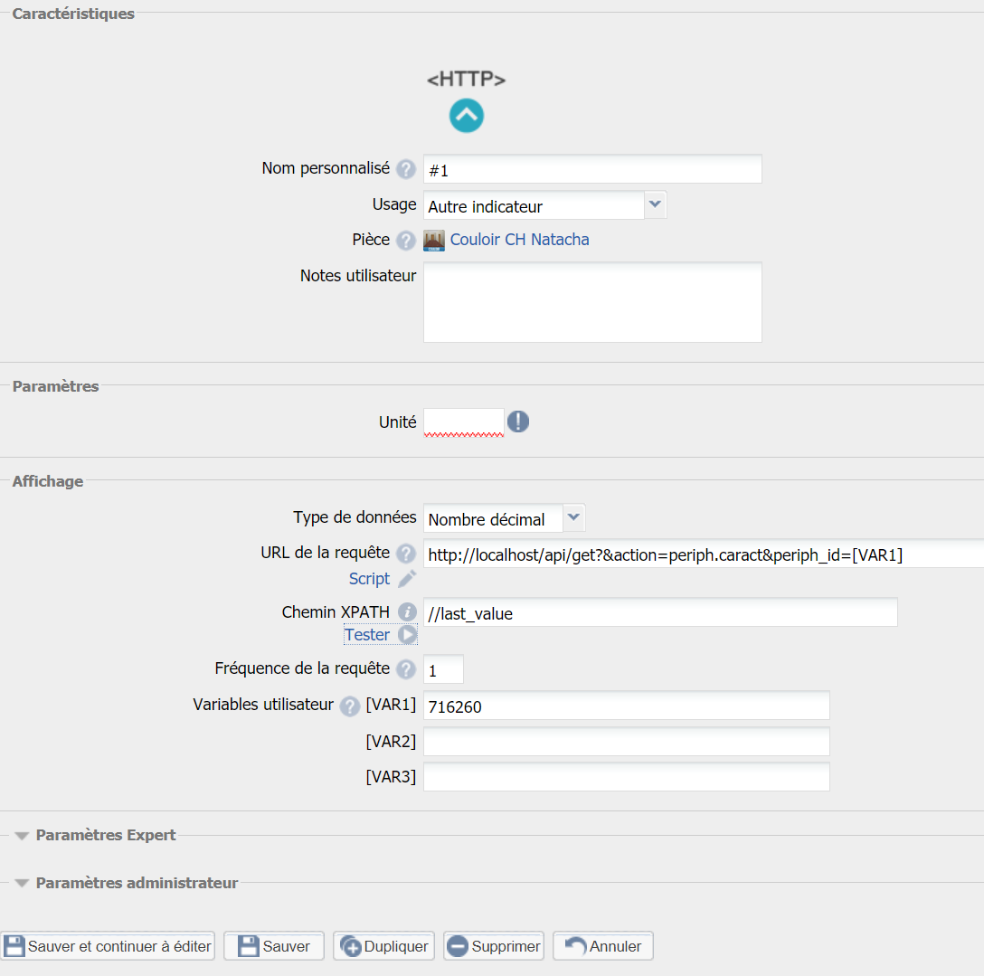

Bonjour tibootc,
tu peux te créer un capteur http qui ira chercher la valeur de ton actionneur
il ne faut pas oublier dans les parametres expert de ton nouveau capteur http de cocher la case "convertir le json en xml"
Re: Valeur brut d’un périphérique
Messagepar tibootc » 02 Fév 2021 21:09
Super ca fonctionne merci, ca va faire beaucoup de manip et de règles mais ca va le faire :lol:
