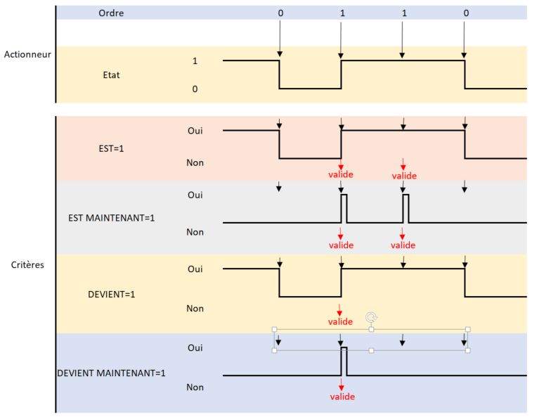

thrymartin a écrit:mais comme j'ai pas essayé, juste confirmer que EST se comporte comme EST MAINTENANT qui se comporte comme DEVIENT qui se comporte comme DEVIENT MAINTENANT
Seule différence : pas de critère horaire avec le MAINTENANT
en quelque sorte,
pour comprendre il y a 2 parametres à intégrer:
  • l'état du critère (1 ou 0)
  • le déclenchement de la règle
J'ai fai un petit schéma qui sera bien plus parlant qu'une explication litterale et qui montre les différences fondamentales entre le EST, EST MAINTENANT, DEVIENT et DEVIENT MAINTENANT
Dans cet exemple mon actionneur est un actionneur qui commande une lumière initialement allumée et que :
  • j'éteins
  • j'allume
  • j'allume encore
  • j'éteins
L'état du critère est important car il permet de comprendre la fonctionnalité si la règle est aussi déclenchée par un chrono ou ajouté à un autre critère.
La règle est déclenchée à chaque changement d'état de l'actionneur OU à chaque ordre reçu par ce dernier (donc au total 4 fois)
Sur l'aspect validation du critère, le schéma montre que:
EST et EST MAINTENANT valident, sur les 4 déclenchements, deux fois la règle
DEVIENT et DEVIENT MAINTENANT valident, sur les 4 déclenchements, une seule fois la règle
Sur l'aspect temporel le schéma montre bien la différence entre un EST/DEVIENT et un EST/DEVIENT MAINTENANT. L'adverbe MAINTENANT indique que la validation se fera juste le durant le temps d'execution de la règle (satisfaction du critère sous forme d'impulsion)

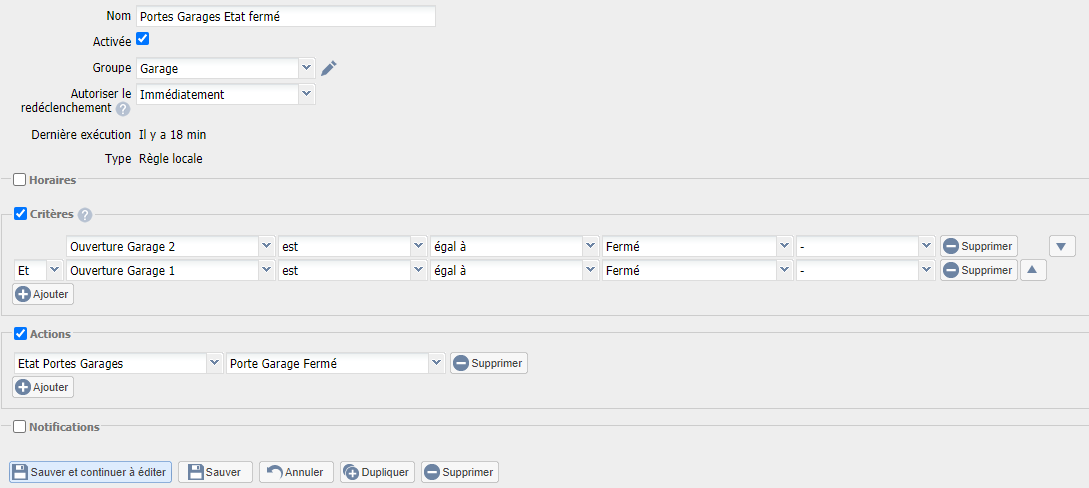

Messagepar MaxXx39 » 16 Déc 2020 10:36
Ca fonctionne, par contre j'ai 10min d'écart entre la valeur de mon capteur fermé et le déclanchement de la règle.
Je verrais au prochaine ouvertures

Re: Règle ouvert / fermé
Messagepar merguez07 » 16 Déc 2020 10:38
MaxXx39 a écrit:Ca fonctionne, par contre j'ai 10min d'écart entre la valeur de mon capteur fermé et le déclanchement de la règle.
Peux tu refaire un screen de ta règle ?

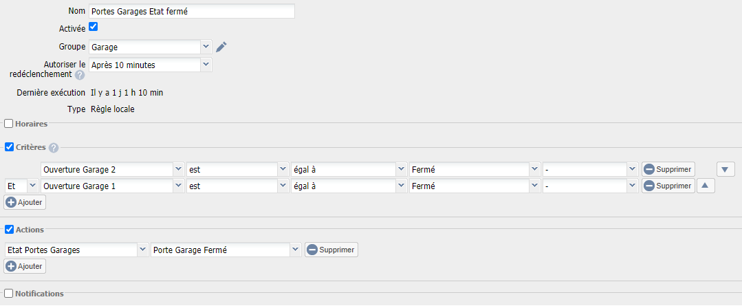

Messagepar MaxXx39 » 16 Déc 2020 10:48
Voici
Messagepar tang » 16 Déc 2020 11:01
il faut aussi une deuxième règle pour gérer l'état "ouvert" sinon j'ai le même état virtuel et les même règles pour gérer mes portes garages et cela fonctionne très bien, il faut comme le dit Merguez07, la première fois l'enclencher et après c'est fiable
Messagepar merguez07 » 16 Déc 2020 12:58
au regard de ton dernier screen je ne comprends pas l'écart de 10mn. A reconfirmer
