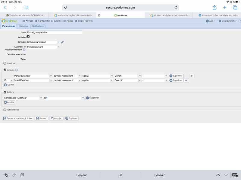

Je débute dans la création de règles (qui est le but de la domotique) et j’ai besoin d’aide parce que je n’arrive à rien.
Je voudrais, quand le soleil est couché, déclenché mon lampadaire extérieur quand j’ouvre mon portail. J’ai réalisé une règle mais rien ne se passe quand je déclenche l’ouverture du portail. L’action semble pourtant simple mais rien :oops:
Je vous joins ma réalisation.
Merci pour votre aide

Il faut que tu fasses :
SI
Portail extérieur devient maintenant égal à ouvert
ET
soleil extérieur est égal à couché
ALORS
Lampadaire extérieur = on
Regarde la superbe doc de Merguez07 sur le déclenchement des règles -> https://docs.google.com/document/d/11hW ... PIiug/edit

Messagepar Romulise » 29 Nov 2020 12:55
Merci a toi KikiFUNstyle et Merguez07 dans le même temps
Cela m’a permis de mieux comprendre le fonctionnement
Par contre si je veux ajouter un temps de fonctionnement de mon luminaire, quelle est la règle que je dois ajouter ?
Est ce que cela doit être une nouvelle règle ou un nouveau critère dans ma règle d’origine ?

Messagepar Romulise » 29 Nov 2020 18:24
Romulise a écrit:Merci a toi KikiFUNstyle et Merguez07 dans le même temps
Bon finalement j’ai trouvé en utilisant une macro (X minutes) pour le lampadaire dans la règle d’origine au lieu d’un OFF directement
