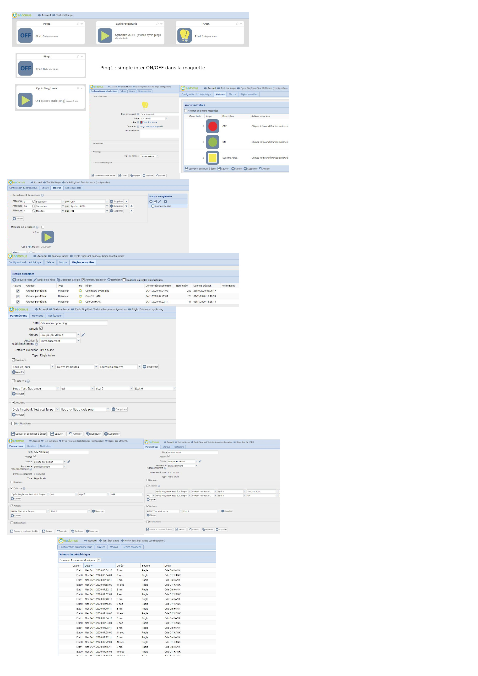

Messagepar lougarou60 » 04 Nov 2020 08:35
Bon Thierry je veux bien reconnaitre que ma prose ci-dessus n'est pas au top ....
Alors regarde en pièce jointe le détail de la maquette bricolée en vitesse ; le tout en images
Suis prêt à braver le confinement pour aller faire un tour à La Réunion moi ....

Messagepar lougarou60 » 04 Nov 2020 08:52
Fichier trop lourd dans le 1er avion !!

Messagepar lougarou60 » 04 Nov 2020 21:33
Mon exemple a juste vocation à servir de maquette/banc d’essai bâti rapidement et permettant de simuler ton souci et le principe d’une solution.
3 règles = trop de règles ?? ; 1 état intermédiaire entre ton ping et ta prise = des tas de widgets ??
Je ne sais plus quoi faire de mieux mais je te souhaite sincèrement de réussir …… à ta façon !

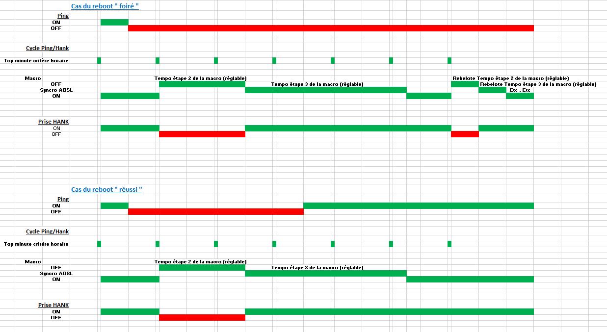

Non, non, non, non, tu ne me feras pas mettre en colère, non, non, non,…. (je crois que c’est Camélia Jordana qui chante qque chose comme ça)
Thierry, sérieusement, on est en train de faire une caméra cachée ??
Lampe jaune = allumée ; lampe noire = éteinte. C’est une maquette ; ça simule ta prise HANK.
Mea Culpa, je n’ai pas fait l’effort de fouiller dans les bibliothèques d’icônes pour y trouver une prise HANK avec une coche verte ou une croix rouge.
Sérieusement, t’es obnubilé par ton emmerdeur du Jura ; oublie le 10 minutes ; construit mon affaire (3 min de ton temps) ; teste avec des tempos courtes (3 min de ton temps) ; il te restera 4 minutes pour te défouler et m’adresser toutes les critiques si je suis à côté de la plaque.
A toute fin utile, je te joins le chronogramme de ce que je suggère, humblement.
