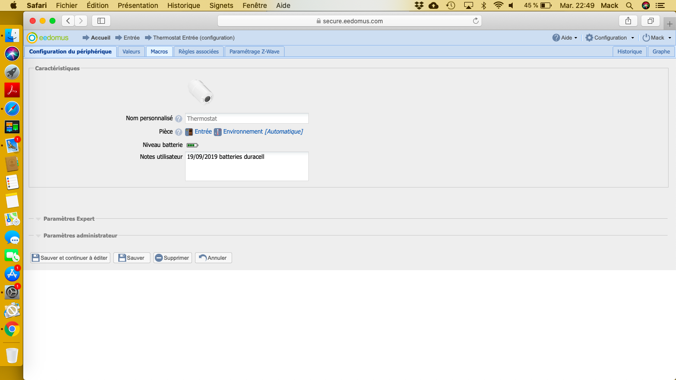

Messagepar mack » 17 Nov 2020 22:57
Capture d’écran 2020-11-17 à 22.49.06.png (193.21 Kio) Consulté 32144 fois
Bonsoir
Merci pour ses indications . J ai essayé mais les vannes n apparaissent pas en actionneurs
j ai contrôlé et elles ont toutes OK, connection OK, fenêtre verte etc...
voici ma conf d une vanne

Ouais … OK … Alors il faut fouiner dans les détails
Type / Référence de la tête ?
Faire SVP copie écran de l’onglet Valeurs
contenu de Paramètres expert
contenu de Paramètres administrateur (si rien de sensible dedans ; perso jamais vu ce paragraphe dans ma box !!??)

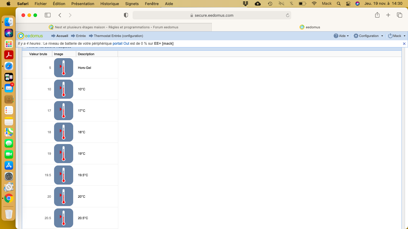

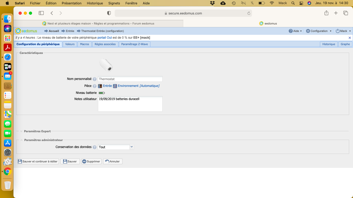

C'est une Vanne Danfoss en Zwave.
Voici des captures.
Effectivement dans l onglet Valeurs il y a des températures définis . normale pour une vanne...
alors que pour les zones de chauffage eedomus utilise "ON/OFF".... et comment la chaudière pourrait être déclenché ???
Capture d’écran 2020-11-19 à 14.30.04.png (158.96 Kio) Consulté 32105 fois
Capture d’écran 2020-11-19 à 14.30.33.png (195.49 Kio) Consulté 32105 fois
Capture d’écran 2020-11-19 à 14.30.57.png (175.83 Kio) Consulté 32105 fois
