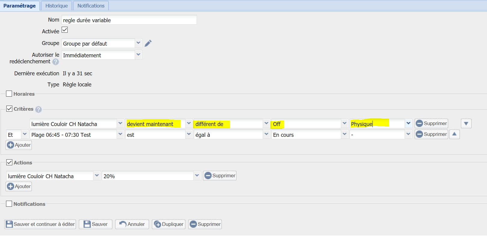

Messagepar merguez07 » 17 Nov 2020 20:36
clarinette49 a écrit:il faut que tu fasse des règles avec critère physique.
Fridoun a écrit:C'est à dire? Il faut que je le lie à par exemple l'œil fibaro pour avoir une référence sur la luminosité ambiante?
Je pensais pouvoir le faire par tranche horaire.
un exemple lié au plugin "mes nouvelles plages horaires" qui se trouve dans le store :
entre 6:45 et 7:30 toute commande par l'interrupteur physique entrainera une lumière à 20%

Messagepar Fridoun » 18 Nov 2020 07:29
Cool, c'est exactement ceci que je cherchais.
Un grand merci pour avoir pris le temps de répondre en détail.
Je vais tester ceci dès ce soir.
