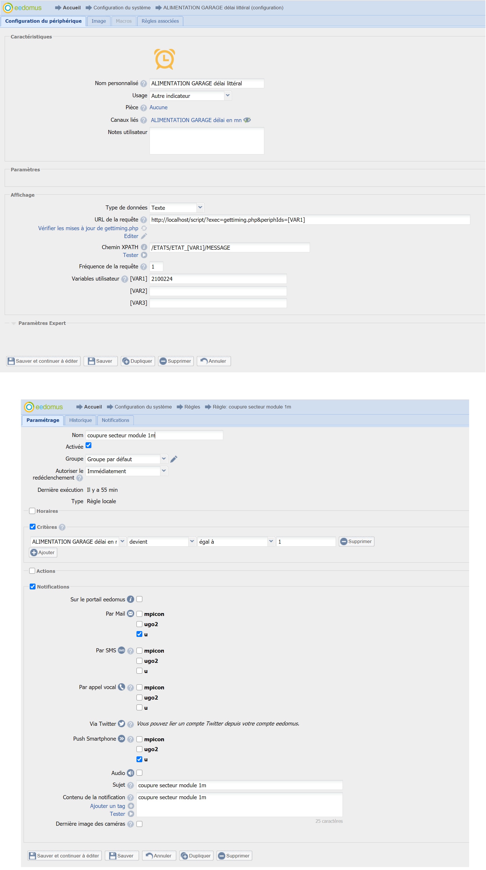

Merci pour ton conseil. Je viens de tester et cela fonctionne j'ai fais un test avec une tempo de 1 minute. Le problème c'est que si je ferme le contact IN1 mais le réouvre avant 1 minute, j'ai quand même la notification. L'idée étant de temporiser une alarme qui si elle disparait avant un temps donné, je ne reçoit pas de notification.

Ugo_Mrn a écrit:Le problème c'est que si je ferme le contact IN1 mais le réouvre avant 1 minute, j'ai quand même la notification. L'idée étant de temporiser une alarme qui si elle disparait avant un temps donné, je ne reçoit pas de notification.
là tu m'etonnes vraiment que ça ne marche pas. Peux tu me faire un screen de ta règle ?

Messagepar Ugo_Mrn » 08 Nov 2020 17:27
Ci-joint le screen. Merci

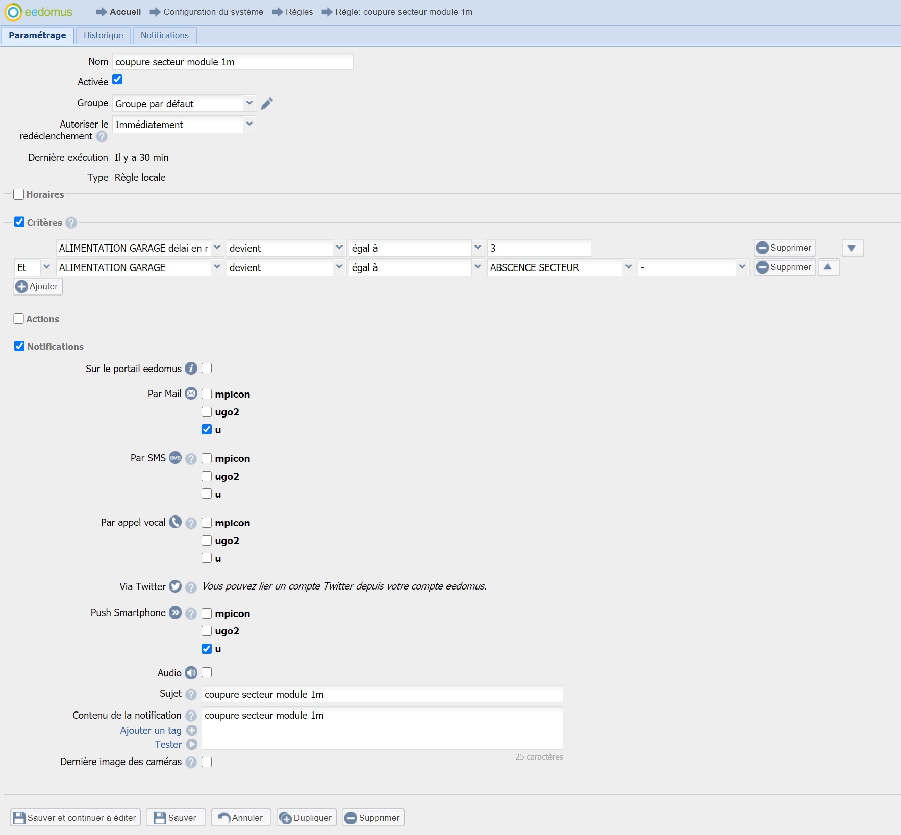

Messagepar Ugo_Mrn » 08 Nov 2020 18:23
Me revoila quelques minutes plus tard après avoir fais le test.
J'ai donc ouvert IN1 et après 1 minute j'ai eu la notification. En revanche maintenant à chaque fois que je commute IN1 j'ai la notification immédiatement alors qu'elle a bien compté la tempo la première fois... étrange! Il y a peut être une règle pour remettre la tempo à 0?

Messagepar merguez07 » 08 Nov 2020 18:56
Ugo_Mrn a écrit:J'ai donc ouvert IN1 et après 1 minute j'ai eu la notification.
ok
Ugo_Mrn a écrit: En revanche maintenant à chaque fois que je commute IN1 j'ai la notification immédiatement alors qu'elle a bien compté la tempo la première fois... étrange! Il y a peut être une règle pour remettre la tempo à 0?
la tempo se met automatiquement à zéro à chaque changement d'état de IN1 mais cela se fait entre 0 et 1mn après le changement d'état.
peux tu me montrer le screen de ta dernière règle

Messagepar Ugo_Mrn » 08 Nov 2020 19:16
Screen 2
Règles 2.jpg (266.74 Kio) Consulté 27817 fois
Voici le screen, effectivement j'ai bien l'impression que la remise à 0 ne soit pas immédiate.

Messagepar merguez07 » 08 Nov 2020 20:04
c'est bien ce que je pensais, tu ne respectes pas ce que je t'ai dit
La sémantique dans le rédaction des critères est hyper importante est je ne t'ai jamais dit de mettre devient égal à sur le critère de changement d'état d'IN1.
Il faut mettre est égal à ce qui n'est pas du tout la même chose

Messagepar Ugo_Mrn » 08 Nov 2020 21:15
Effectivement, je n'avais pas noté la différence. Merci pour ta précision. ;)
