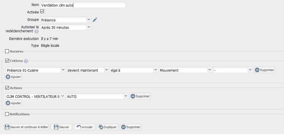

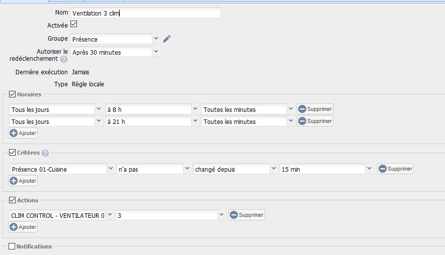

j'ai installé un boitier IR universal Intesibox pour la gestion d'un monosplit DK. ça fonctionne bien, nickel, même avec Google Home.
maintenant, j'essaye de créer une règle (j'y arrive pas et j'y passe un temps fou) pour une gestion de la vitesse du ventilateur en fonction d''une présence sur critères horaires.
1- entre 8 H et 21 h si le détecteur de présence ne capte personne durant 15 mn, alors la ventilation de la clim se règle sur vitesse 3. (cette demande se fait qu'une fois, si le détecteur reste à l'état 0)
2 - dès le le détecteur passe à l'état 1 alors la ventilation de la clim se règle à vitesse AUTO.
je rajoute un screen, en sachant d'avance que le critère horaire n'est pas bon, et qu'il faut que j'arrive déjà à créer une "plage horaire de fonctionnement" de cette règle.
merci pour votre aide. ;)

la première règle doit fonctionner
la deuxième effectivement nen fonctionnera qu'entre [8h-8h59] et [21h00-21h59]. Il faut que tu installe le plugin "mes plages horaires" que tu trouveras dans le store et que rajoutes en condition ta plage dans les critères de ta règle.
Il faudra que tu gardes aussi dans ta règle un déclenchement horaire tous les jours toutes les heures toutes les minutes pour que le critère "n'a pas changé depuis" puisse fonctionner
