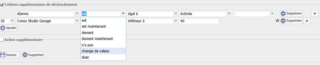

Je suis en train de tester le simulateur de présence avec 2 éclairages selon les critères suivant :
- Consommation d'un élément = inférieur à 40W
- Alarme activée (état recuperée)
- Horaires 18h - 22h
Cependant je ne saisis pas la différence pour que la simulation fonctionne, pour l'état de l'alarme que dois je mettre ??
Notament si par exemple je pars à 19h (donc au milieu de la plage horaire), et que les autres critères sont bien OK (alarme activée + conso inf à 40)
Merci :D

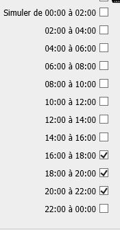

Messagepar borazy » 19 Déc 2016 17:02
Merci pour ta réponse,
mais dans la simulation de présence fournie par eedomus, il ne me semble pas voir ce que tu décris :
Critères horaires :
- Tous les jours, 18h, toutes les minutes
- Tous les jours, 19h, toutes les minutes
- Tous les jours, 20h, toutes les minutes
- Tous les jours, 21h, toutes les minutes
Mais seulement cela :

Messagepar rover820i » 19 Déc 2016 17:15
Passe par une règle, pas par une programmation ;)

Messagepar rover820i » 19 Déc 2016 17:43
Passe le critère d'alarme à "Devient maintenant", pour forcer le déclenchement, puisque forcément tu changes son statut au moment de sortir. Le critère de consommation électrique est secondaire, je pense même que tu devrais le supprimer.

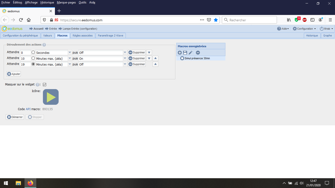

Messagepar MRAB » 20 Déc 2016 17:28
Il est fortement déconseillé dans une règle horaire d'associer un critère "devient maintenant", car il y a très peu de chances que le basculement d'alarme (dans ton cas) intervienne à l'instant précis du déclenchement horaire.
Donc la règle risque de ne jamais s'enclencher.
Par ailleurs la programmation "simulation de présence" de l'Eedomus n'est pas top.
Comme le préconise "rover", la remplacer par une règle perso. Dans ce cas tu peux choisir la période à volonté et non plus des pas de 2 heures.
De plus, la macro générée automatiquement par la règle n'est pas à mon avis très réaliste.
En effet il arrive très fréquemment que les 6 basculements d'état interviennent dans le premier quart d'heure et ensuite plus rien pendant le reste des 2 heures.
J'ai remplacé leur macro par celle-ci :
attendre 0s puis off
attendre 10 mn max alea puis on
attendre 20 mn max alea puis off
et ma règle horaire est programmée toutes les 30mn.

Re: Règle simulateur présence
Messagepar MRAB » 27 Déc 2016 18:01
Réponse un peu tardive.
Dans la programmation d'une macro, tu as une liste déroulante te permettant de choisir entre seconde, minute, heure et enfin "minute max (aléa)".
Si tu choisi par exemple 10 minute max (aléa) , l'action se déroulera de manière aléatoire entre 0 et 10mn.

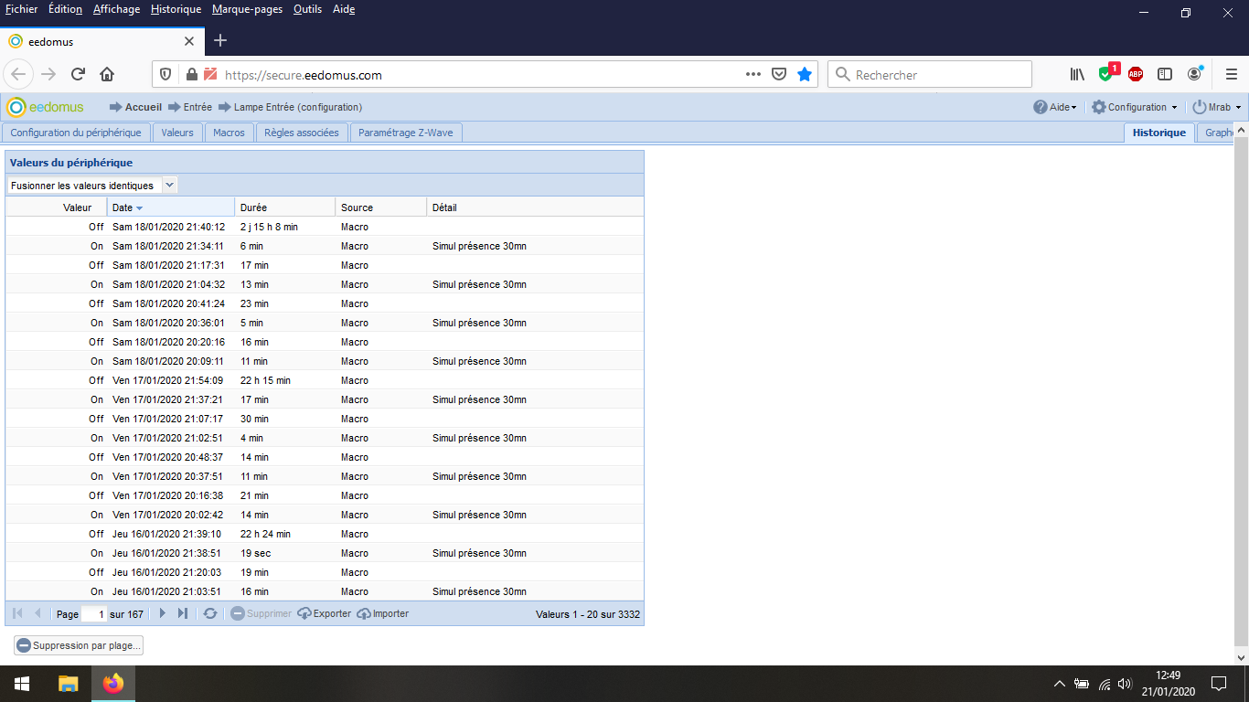

Messagepar MRAB » 21 Jan 2020 12:57
Voici des détails de ma simulation de présence sur une lampe : Macro, règle et résultat.
