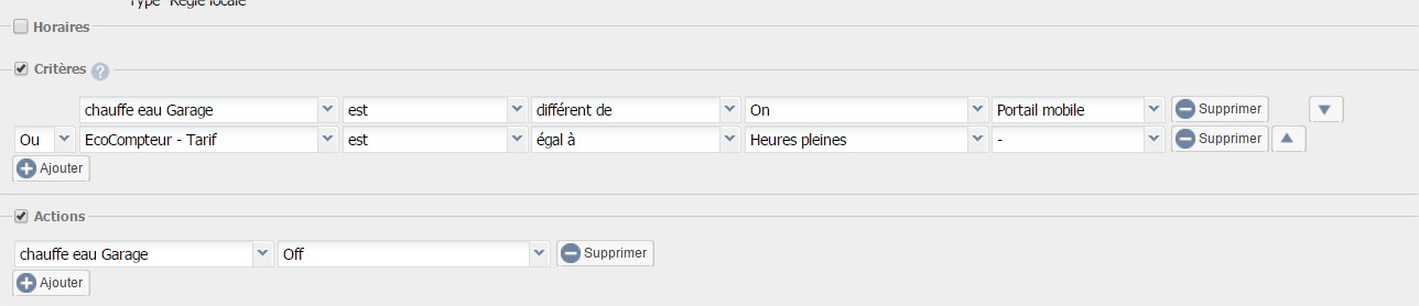

j'ai domotisé mon chauffe eau il y a plusieurs année mais avec maintenant l''écocompteur legrand, je peux arriver avec un gestion plus fine.
aujourd'hui, je ne veut qu'il ne fonctionne que 3 h d'heure creuse au lieu de 5.
voici donc ce que je mets comme regle mais je veux pouvoir qd meme remettre en marche forcée grace a une macro.
et lorsque je mets que ca doit etre off sauf "on"-"macro", il me met quand meme en off lorsque je demande la marche forcé macro 2h.
bref, on dirait que la box n'interprete pas la macro (marrant d'ailleurs de ne pas le voir dans le champ des propositions, juste le on/off)8. pour l'instant je bidouille en mettant une action via le téléphone mais si j'oublie ca chauffe des heures. bref un peu d'aide svp

Bonjour, on a peut-être pas toute les infos car je ne comprends pas trop ce qui coince à par la condition "est" qui n'est peut-être pas adaptée si il n'y pas de critère horaire ou de récurrence, "devient maintenant" semble plus adapté.
Sinon pourquoi ne pas avoir simplement crée une macro 2h et une Macro 3h, la macro 2h que tu lance donc manuellement et la macro 3h qui se lance automatiquement lors de "eco compteur/heures creuses". Ce qui évite une règle pour passer le chauffe eau à off.
Comment as-tu programmé pour que le chauffe eau ne tourne que 3h sur 5h actuellement?
