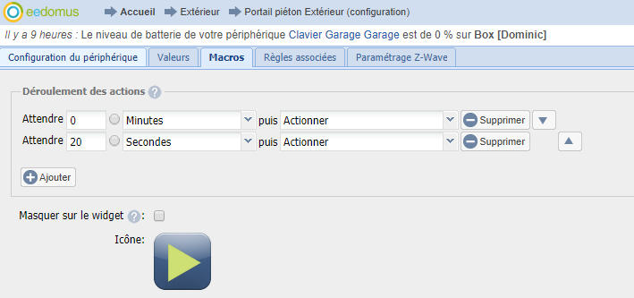

Je pilote mon portail et portail piéton à partir d'un FGS222, tout fonctionne parfaitement.
Maintenant, je souhaite faire une macro pour commander l'ouverture immédiat de mon portail piéton puis le refermer automatiquement 20 secondes plus tard (pour info, il lui faut 15 secondes pour s'ouvrir). Pour cela, j'ai fais une macro (voir ci-dessous) mais le portail s'ouvre bien mais ne se referme pas. Comment modifier ma macro pour cela ?
Pour info, le FGS est réglé en impulsions. Donc une impulsion le portail s'ouvre, une deuxième impulsion, celui-ci se referme.
Merci pour votre aide.
Dominic

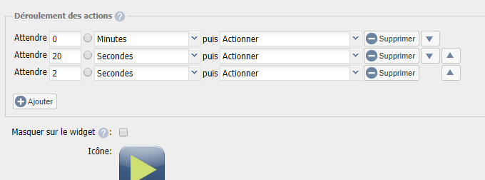

Messagepar Dominic » 22 Déc 2019 12:01
@RAR69,
J'ai essayé mais pas mieux. (pj macro modifiée et résultats des actions).

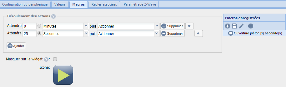

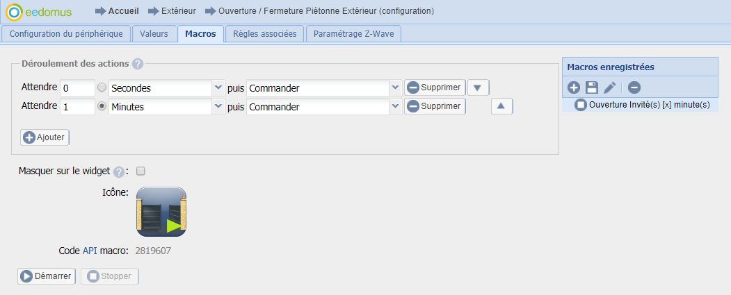

Perso j'utilise aussi un FGBS-222 pour l'ouverture piétonne de mon portail et je n'ai pas de problème. Je reviens de tester...
Ci-dessous la macro associée :
Nota: attention le x entre crochet [x] est en minuscule pour que cela fonctionne...
et coche aussi le bouton à gauche de Minutes

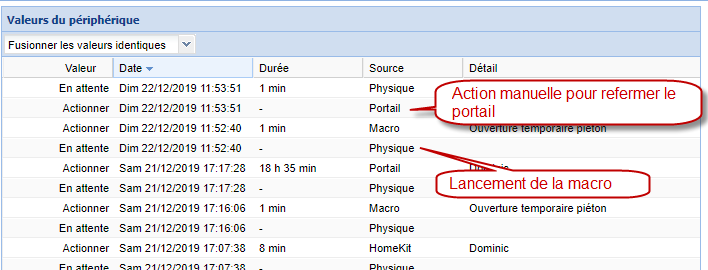

Messagepar Dominic » 22 Déc 2019 14:44
Non toujours pas mieux ! :oops:
Le portail s'ouvre et reste ouvert.
