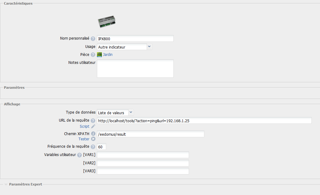

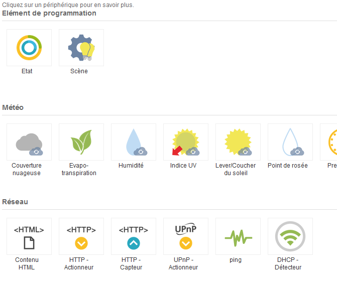

Tu choisis la fonction ping dans la configuration :
Puis tu configures :
Puis tu crées la règles que tu veux.

Messagepar Looping » 30 Oct 2019 10:03
stef31 a écrit:Tu choisis la fonction ping dans la configuration :
Ah ça alors ! je n'ai jamais vu que cette fonction est possible !
Mais bon je viens de passer de l'eedomus à l'eedomus+ et je n'ai pas encore tout examiné.
En touts cas mille fois merci pour la réponse qui va bien m'aider.
