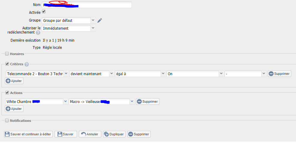

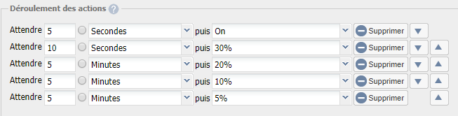

Je cherche à créer une maccro/programmation pour faire une "veilleuse" de nuit pour mes enfants.
J'aimerai :
En appuyant sur un bouton d'une telecommande DIO, activer la maccro "veilleuse nuit" sur une Philips Hue.
1) Appui Bouton
2) Allume la Hue à 30%
3) Apres 5 minutes, la Hue passe à 20%
4) Apres 5 minutes, la Hue passe à 10%
5) Apres 5 minutes, la Hue passe à 5% et reste jusque minuit (la j''ai une règle de vérif qui éteind toutes les hue)
je vous posterai ce soir des printscreen de ce que j'ai pour l instant.
Merci pour l'aide

J'ai trouvé, ca a l'air de bien fonctionner
Et la règle
