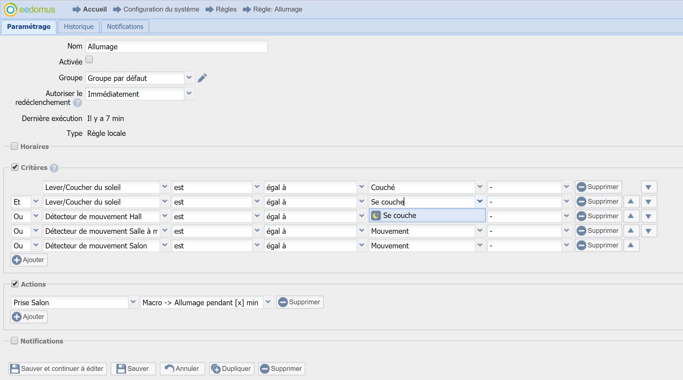

cette regle ne passe jamais

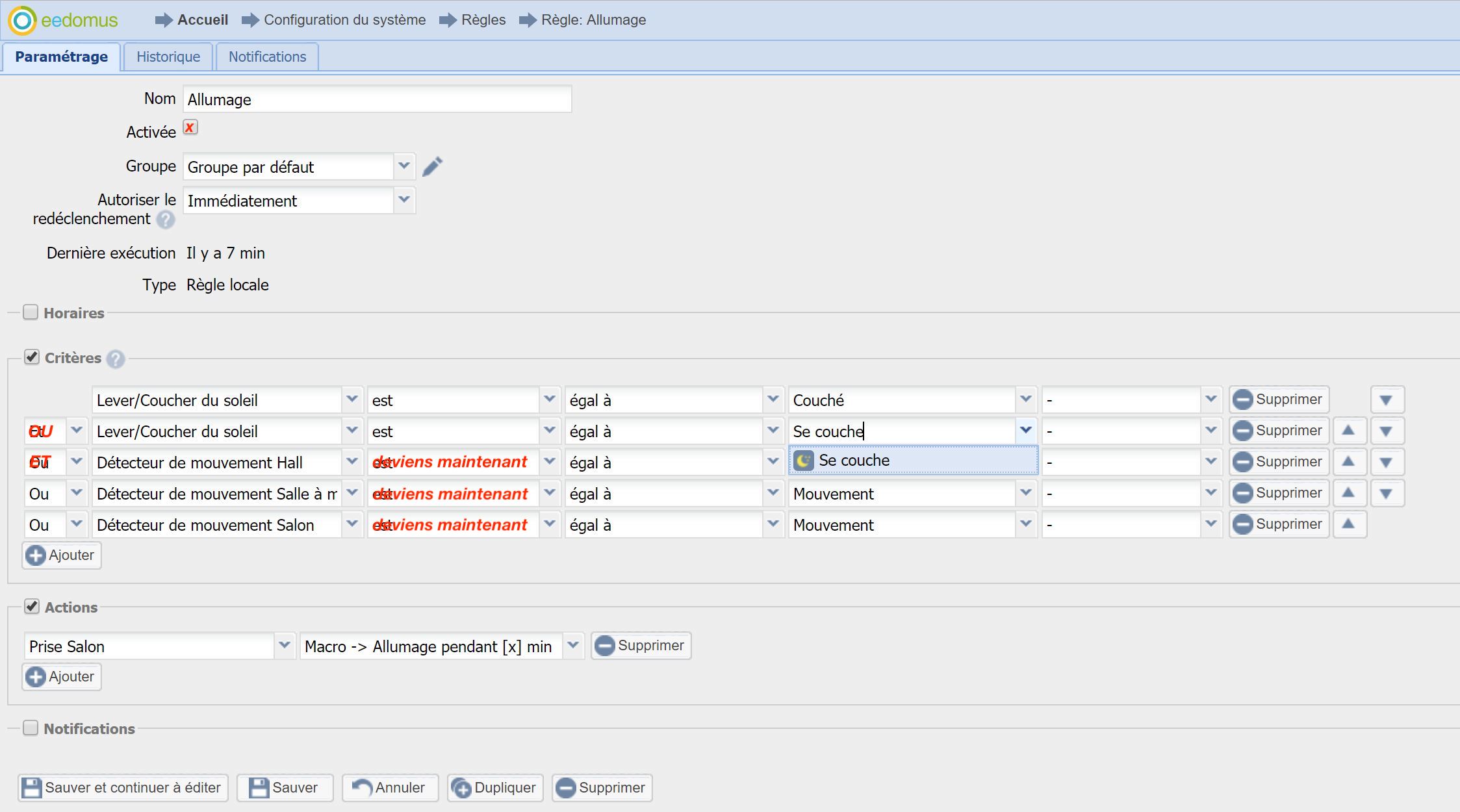

Messagepar SKL » 17 Nov 2019 10:09
Alors pour la règle que tu as posté :
déjà il faut que la case "activée" soit cochée.
Ensuite il va te falloir choisir entre couché ou se couche, ce sont 2 seuil différents : grosso modo ça bascule en se couche et tu règle toi la durée du couché et ça deviens couché une fois ce temps écoulé.
il faut indiquer "deviens maintenant" plutôt que "est" pour que ça bascule au moment précis. (le EST est correct pour ton éclairage, mais pas pour la fermeture des volets)
Pour ton éclairage voici la correction :
SKL
Messages : 169
Inscription : 03 Nov 2016
Re: Ouverture / fermeture VR
Messagepar fred38650 » 17 Nov 2019 11:13
Mais oui !
ca marche
(la règle) était activée pendant mes tests.
je c'est mon premier ET qui posait soucis !
Merci pour ton aide :)

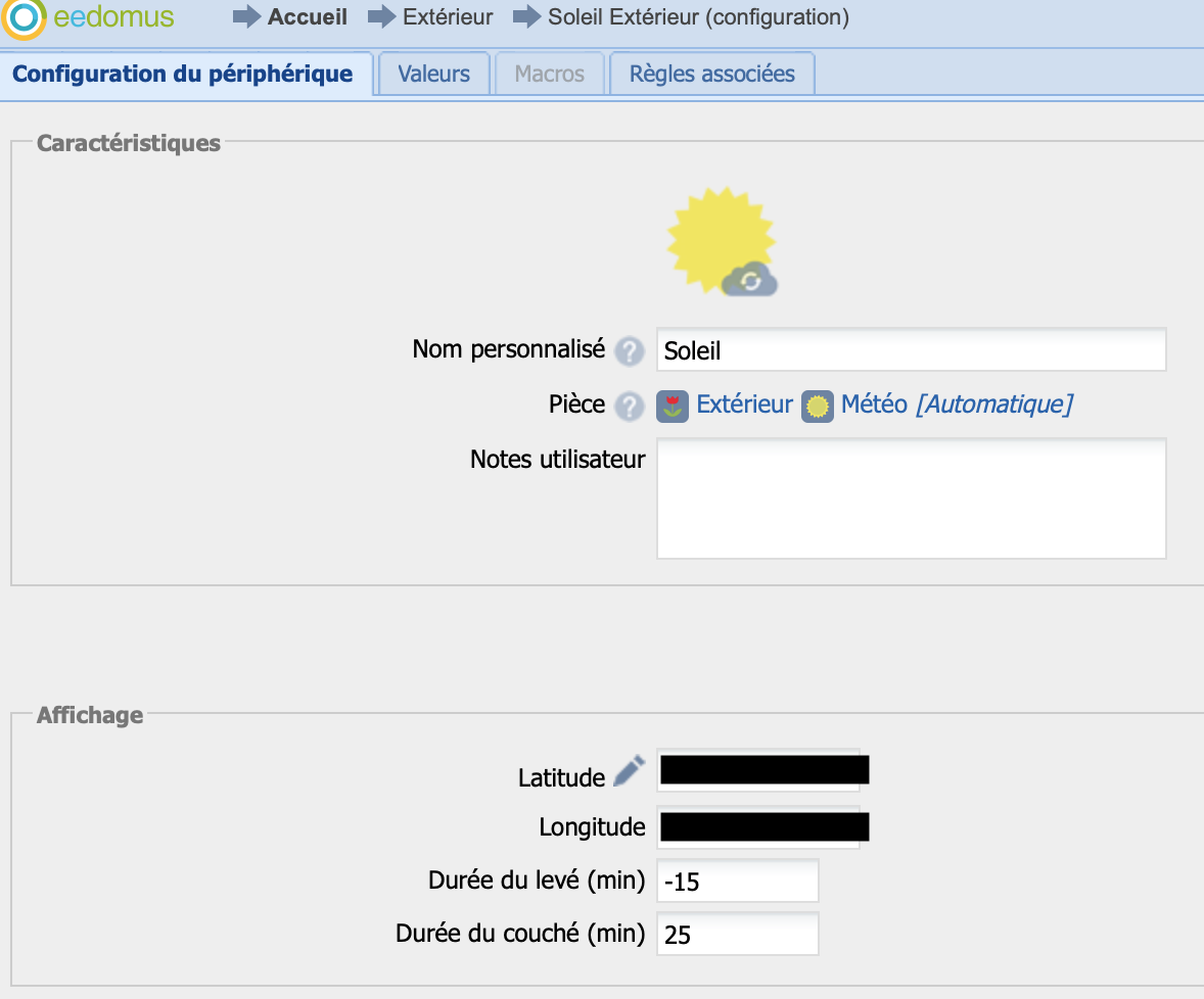

et en déclencheur, utilise le soleil deviens "couché" et du règle le temps sur le périphérique (durée du levé, durée du couché) :
Se couche le soleil passe l'horizon, couché il fait effectivement nuit et inversement pour le lever
configure bien tes coordonnées GPS pour que ce soit adapté a ta location (tu les trouves sur google)
