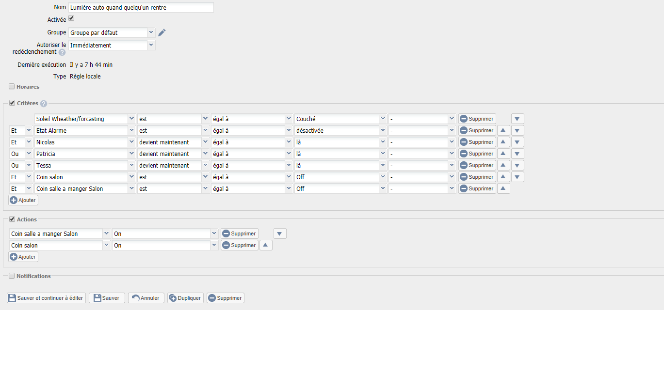

je pensais implémenter facilement deux règles de façon à créer un éclairage de soirée,mais raté.
la première en fonction du soleil qui se couche fonctionne très bien.
par contre la deuxième par rapport à tes impressions d'écrans "éclairage si quelqu'un rentre" fonctionne en boucle sans s'arrêter??
je suis parti avec ma femme manger au restaurant personne n'était à la maison sauf mon téléphone,bluetooth activé était présent entrain de charger.
quand nous sommes rentrés, j'ai coupé l'alarme et les lumières se sont allumées.
après un moment j'ai éteint ces dernières avec mon ami "ok google".
une minute après, tout ce rallume, je sollicite à nouveau google et rebelote tout s'allume.
je vous joins une copie d’écran de ma règle, afin de m'aider a trouver la coquille.

Ta règle me semble correcte mais comme il y a beaucoup de ET et de OU, je pense qu'il doit y avoir un problème de priorité justement entre les ET et les OU. N'étant pas expert en règles littérales comme certains de ce forum peuvent l'être, j'essaye toujours de les simplifier au maximum afin d'avoir le moins de critères possibles pour pouvoir débugger plus facilement en cas de problème.
Donc, dans un premier temps, je te conseillerais de créer un nouvel état intermédiaire concernant la présence à la maison. Ainsi, tu n'auras pas à renseigner 3 critères avec des OU pour savoir si la maison est occupée. Ainsi, j'ai créé un état virtuel "Présence - Maison" qui possède deux valeurs "Inoccupée" ou "Occupée" et qui est mis à jour avec deux règles simples ;
- 1ère règle : si moi OU ma compagne EST présent(e) ALORS "Présence - Maison" = "Occupée"
- 2ème règle : si moi ET ma compagne EST absent(s) ALORS "Présence - Maison" = "Inoccupée"
C'est donc avec cet état virtuel que je créé ensuite mes règles, ce qui les simplifie grandement. J'ai d'ailleurs pris ce réflexe assez rapidement sinon on peut vite se retrouver dans des situations insolubles avec les règles littérales. Essaye donc déjà en faisant comme ça et dis-nous si tu constates toujours ce comportement.
Edit : Avant de créer un état virtuel intermédiaire, tu peux aussi essayer de mettre tous tes critères qui possèdent des OU en premiers dans la liste des critères et me dire si le problème persiste.

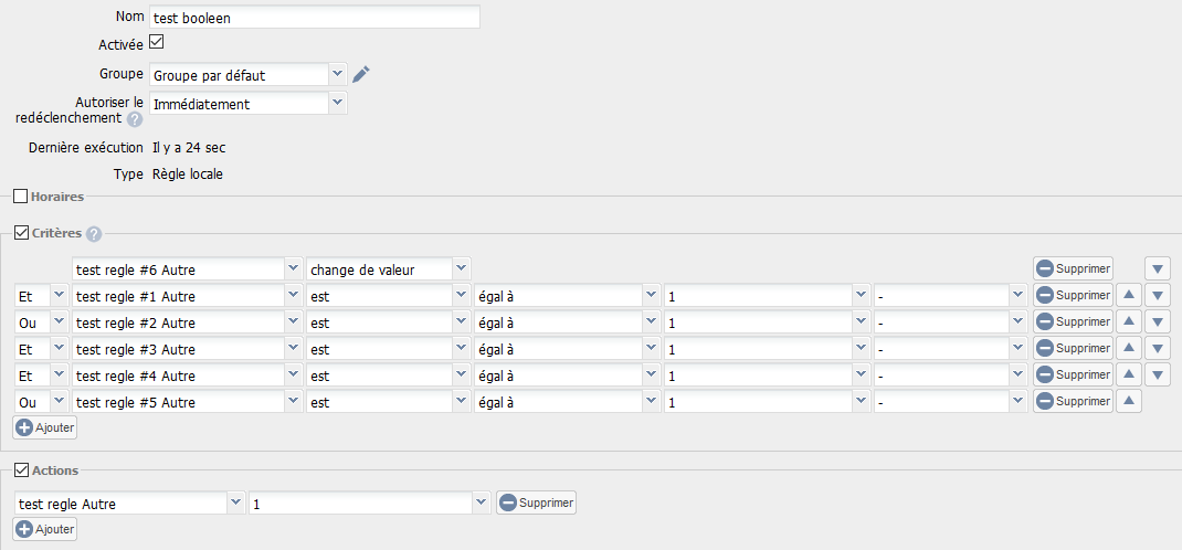

Pour l'application des conditions "et" et "ou", il me semble que cela avait été un évoqué sur le forum.
Quand il y a une suite de "ou", ils sont considérés comme appartenant à une même parenthèse et quand il y a un "et" on ouvre une nouvelle parenthèse.
ex : "C1" "ou:C2" "et:C3" "et:C4" "ou:C5"
se traduira en (C1 ou C2) et C3 et (C4 ou C5)
On peut effectivement simplifier les conditions pour calculer explicitement les états intermédiaires
ou tester l'ensemble de la suite en créant des états actionneurs provisoires pour pouvoir tester la suite des combinaisons (voir image). J'ai créé 7 actionneurs tests avec les états 0 ou 1 et appliqué la règle (la première condition sert seulement à activer le calcul de la règle, et il faut remettre à 0 le résultat avant d'actionner : on pourrait faire mieux, mais c'est rapide et ça fonctionne)

Messagepar grosbidons » 13 Nov 2019 09:03
bonjour messieurs,
@elyom.
comme d'habitude, nickel.
pour info le passage des OU en tête de liste n'a rien changé, c'était même encore plus le bordel.
par contre l'état virtuel,parfait.
prendre l'habitude de créer des états pour simplifier les règles me parait être la solution.
