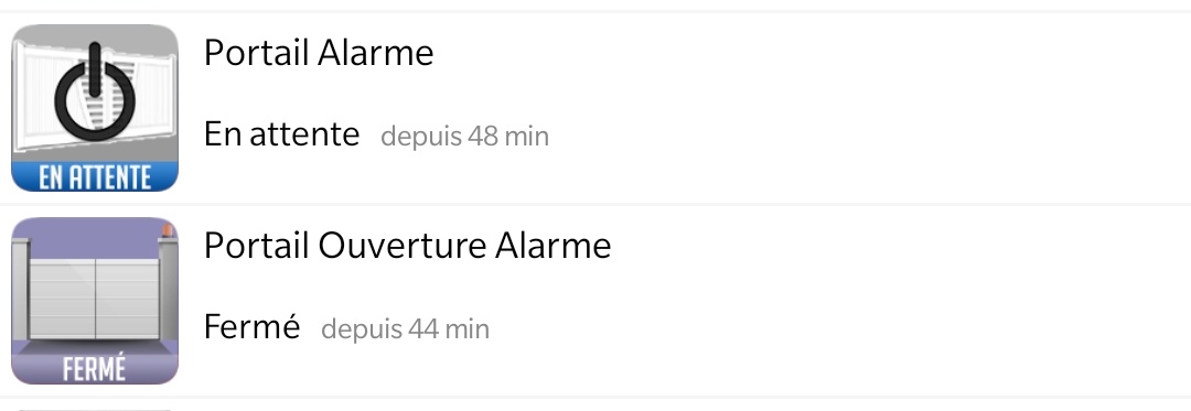

je sèche là dessus : J'ai une macro de 5 min pour l'ouverture et la fermeture auto de mon portail.
Ma femme et moi même utilisons ce raccourci de macro pour ouvrir le portail (moi sur Macrodroid et ma femme sur Imperihome).
Je n'ai pas créé de règle pour ouvrir le portail, juste cette macro qui ouvre et referme au bout de 5 min.
Seulement voilà :
Quelle règle faire (quand on rentre quasi en même temps par exemple) afin que l'un ne referme le portail ouvert précédemment par l'autre ?

Bah en fait, mon portail s'ouvre par une impulsion du micromodule Fibaro, et si je lance la macro, le portail s'ouvre pour 5 min, pas de pb ...mais il arrive parfois que dans la minute ou j'ai lancé la demande, ma femme arrive et fait la même chose...résultat, le portail qui s'était ouvert se referme et on est 2 à se casser le nez devant un portail fermé ...
:D
Donc ce que je souhaiterai, c'est juste que quand la demande d'ouverture est lancée (via la macro "ouverture du portail pour 5 min) et bien qu'on puisse bloquer la relance de la macro (au moins pour 5 min également)

Même réponse que Tang, c'est ce que j'ai fait, visuellement je vois si le portail est ouvert ou fermé
Sinon, tu peux
1) Créer un périphérique virtuel qu'on appellera ouvre portail.
2) créer une règle qui se déclenche quand tu as appuyé sur ce périphérique et qui lance ta macro. Tu ajoutes comme critère que ta macro n'est pas déjà en cours.
Ça devrait de le faire

Alors effectivement, j'ai mis un capteur de d'ouverture de porte (DI-O/CHACON, à défaut d'avoir autre chose sous la main)...seulement la portée est certainement un peu trop juste car le retour d'état (ouvert/fermé) n'est pas très fiable.
Cela étant, je vais m'orienter sur le périphérique virtuel qui était la solution en place avant que je fasse le ménage sur ma Eedomus :? ...
Et c'est vers ce périphérique que je pointerai désormais l'ouverture (macro de 5 min) du portail...
C'est vrai que ça sera plus pratique.
