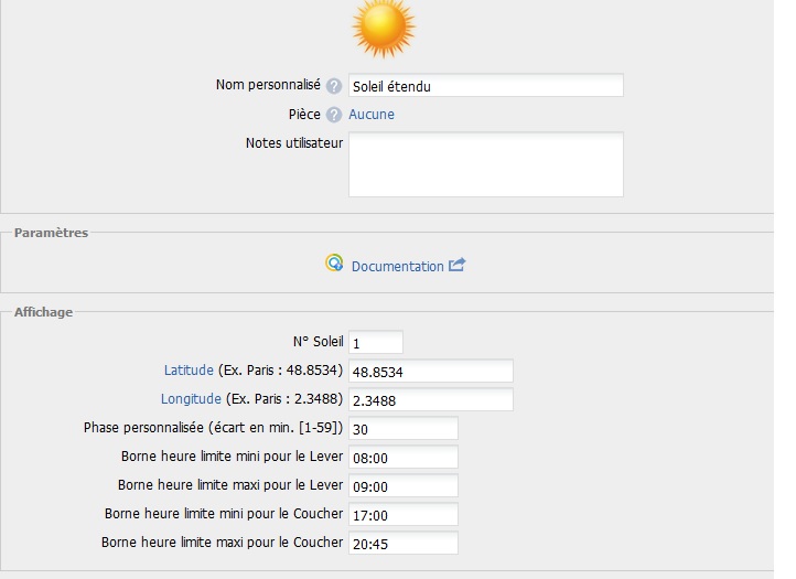

Messagepar influman » 05 Sep 2019 22:06
tu avais sans doute une très vieille version alors :)
Le périphériques phases doit ressembler à ça :
Assure toi d'appeler la bonne url, et que les champs VAR1, 2, 3 soient renseignés comme cela (avec tes propres latitude,longitude.)
Le plugin a changé suite à la possibilité d'avoir plusieurs soleils en même temps.

Messagepar RAR69 » 06 Sep 2019 14:39
influman a écrit:tu avais sans doute une très vieille version alors :)
J'ai eu le même problème.
Soit il faut tout supprimer et refaire une installation propre si novice, soit à la mimine, rajouter le périphérique manquant... Zenith... et surtout reprendre les valeurs des [VAR1], [VAR2] et [VAR3]

Messagepar influman » 09 Oct 2019 19:02
C’est ça. Et dans ta regle de fermeture du volet tu fais :
Si phase soleil etendu devient maintenant coucher limite
Si ce coucher limite n’est pas le meme pour d’autres
Volets il te faut effectivement installer un soleil etendu numero 2
Aujourdhui la coucher limite est a 19h14.
Tu ne verras si ca marche qu’a la fin de l’hiver
