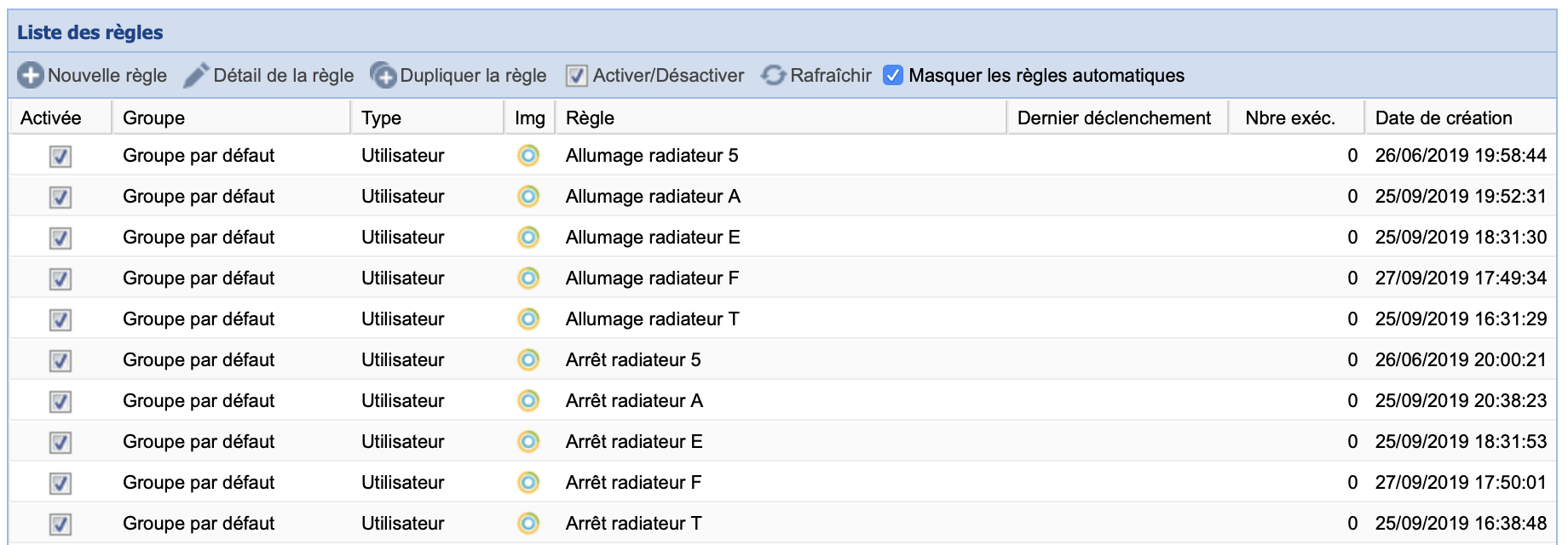

Pour les jours , ca fonctionne très bien, par contre, la règle sur les consignes de température ne fonctionne pas (d'ailleurs dans le tableau de suivi des règles je vois aucun déclenchement dans le compteur)

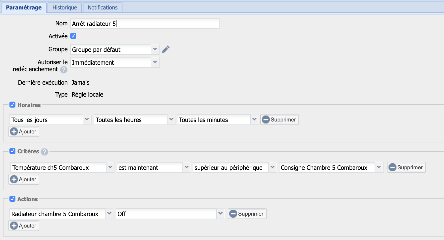

J'ai créer un périphérique virtuel pour régler 3 seuil: Hors gel, 16°C et 21°C
Et j'ai créer des règles pour activer ou non les radiateurs en fonction de la consigne et de la t° mesurée mais ca ne marche pas.
En pj photo d'une règle qui devrai s'enclencher toute les minute si la consigne est atteinte
Capture d’écran 2019-09-27 à 18.55.40.png (211.87 Kio) Consulté 6248 fois
Merci d'avance a tous pour votre aide.
Capture d’écran 2019-09-27 à 18.57.32.png (160.12 Kio) Consulté 6248 fois

je répond moi même a mon problème.
Erreur de débutant:
la règle ne peut avoir une consigne horaire et un critère EST MAINTENANT.
le critère EST suffit.
enfin ca marche comme ca.

Messagepar merguez07 » 27 Sep 2019 19:34
bonjour mbpyzeron
le critère horaire est à éviter pour ce type de règle (on sollicite inutilement la box)
il te suffit de mettre "devient maintenant" pour voir ta règle se déclencher lorsque température devient > à consigne
