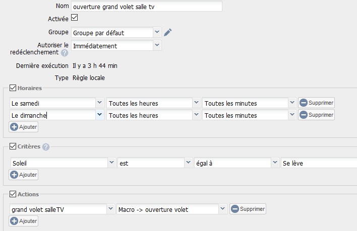

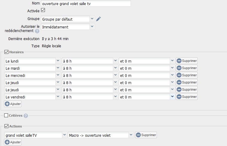

bonjour , j'aimerais configurer un volet (les autres suivront) comme ceci:
la semaine, qu'il s'ouvre à 8h00
et le we qu'il s'ouvre 30 mn aprés le levé du soleil (pour les +30mn, j'ai fais 1macro)
(pour les jours de la semaine j'enleverai bien sure le macro +30mn...)
je dois faire 2 règles? 1we et 1 semaine?
merci d'avance

Messagepar flouret » 10 Sep 2019 12:59
Pour la première règle, j'aurais mis soleil "devient maintenant" et j'enlèverais les horaires.

flouret a écrit:Pour la première règle, j'aurais mis soleil "devient maintenant" et j'enlèverais les horaires.
dans ce cas je crains que tu ne traites pas le cas spécifique du WE
Vherso a écrit:je dois faire 2 règles? 1we et 1 semaine?
Perso j'aurais fait comme toi 2 règles mais au lieu de conditionner celle du WE à un critère horaire qui va solliciter chaque minute ta règle, j'aurais mis un critère lié à l'agenda. (dans l'agenda j'aurais définit des journées "WE")

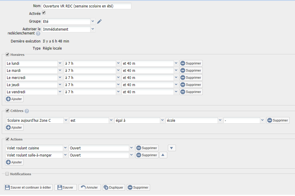

Messagepar TJL21 » 10 Sep 2019 13:51
Salut !
Voici ce que j'ai mis en place depuis qques mois : soumission au script de l'agenda scolaire (disponible sur le store). Cela fonctionne très bien
Avant, je travaillais avec l'agenda de la box
Pour les week-ends, j'ai défini 'tous les jours à 9h' en critères horaires et ai ajouté 'journée en cours = journée à la maison' pour les critères (gérés via l'agenda)
En espérant que cela t'aide ;-)

Messagepar Vherso » 10 Sep 2019 15:49
pour l'instant cela fonctionne bien avec la règle présentée, par contre j'ai quelques soucis d'ouverture/fermeture à 100%..voir mon post sur roller TZ75
