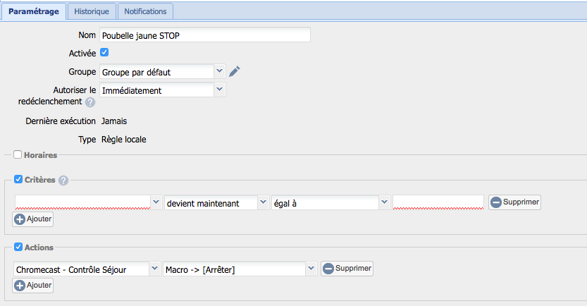

Merci pour la réponse, mais comment dois-je faire pour actionner cette règle à partir de GH et IFTTT ?
Pour les macros, j'ai bien un numéro API, mais pas pour les règles ... désolé pour mon inexpérience !
Capture d’écran 2019-08-03 à 08.14.41.png (53.7 Kio) Consulté 7080 fois

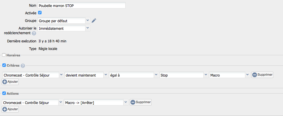

Merci, c'est ok pour la macro, le problème c'est que c'est une boucle et que je n'arrivais pas à l'arrêter. Je crois avoir trouvé avec les règles associées. Je mets en PJ.
Capture d’écran 2019-08-05 à 12.11.39.png (54.17 Kio) Consulté 7034 fois

Pour le dernier critère, essaye de laisser à '-' et non à 'Macro'
