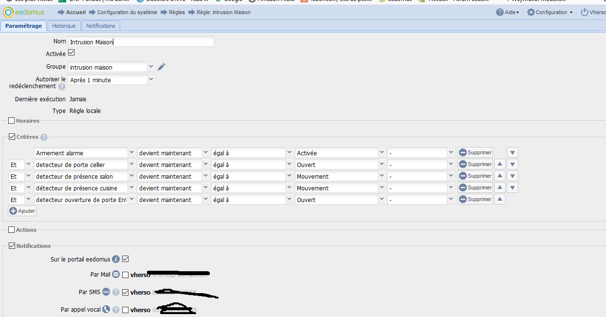

bonjour, ayant équipé ma box de quelques accessoires Zwave ( détecteurs d'ouverture , présence et un clavier)n'ayant pas encore trouvé la sirene d'interieure convenable je voulais quand meme mettre en place un dispositif m'informant d'une éventuelle "intrusion maison".
J'ai donc parcouru le forum pour y trouver des idées et des tutos.
j'ai donc créer un état virtuel "alarme", qui passe de activée à désactivée suivant le code tapé sur le clavier
Et une règle Alarme activée , qui passe l'alarme en mode activée lorsque le clavier est verouillée via son code.
Une règle pour Alarme désactivée.
Et une 3ème pour recevoir une notification si l'alarme est activée et qu'il y a detection de mouvement ou ouverture de porte.
mais je ne recois aucune notification......... :roll: :roll:
j'ai été voir le paramètre du compte je suis en premium apparemment...quoique plus pour longtemps...
Donc je ne comprends pas pourquoi je ne reçois rien, Alors que via l'appli eedomus les detecteurs de porte ou de présence changent d'état lorsque'ils sont déclanchés.....

bonjour Vherso,
pour que tu reçoives une notification il faut que la règle se déclenche, or, on le voit bien , elle ne s'est jamais déclenchée.
Tes critères de déclenchement ne sont pas bons, tout simplement

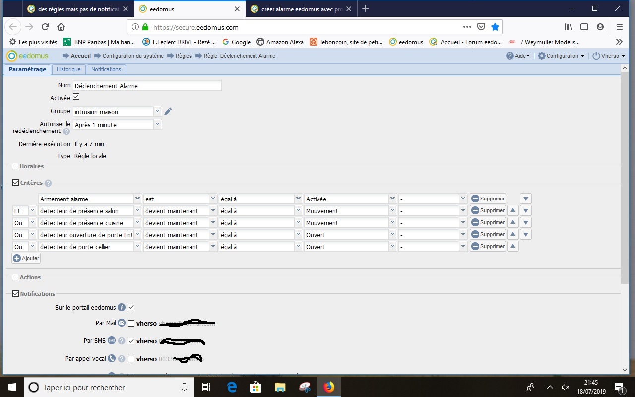

Messagepar marcal » 18 Juil 2019 20:16
1- mets ton 1er critère à la fin
2- change tous tes "et" en "ou" sauf le (nouveau) dernier.
3- remplace le (nouveau) dernier "devient maintenant" par un "est"
... et ça devrait marcher.
Si ça ne marche pas, reposte un screenshot de ta (nouvelle) règle.

Messagepar merguez07 » 18 Juil 2019 20:18
Le problème dans tes critères c'est que pour que ça marche il faut qu'ils changent tous d'état en même temps à cause du ET
De plus le "devient maintenant" est à utiliser en toute connaissance de cause
Donc déjà il faut que tu écrives l'équation booelenne de tes critères
Notif si : Armement alarme ET (detecteur cellier OU detecteur salon OU detecteur cuisine OU detecteur porte En)
Cette équation m'a l'air plus saine au regarde de l'objectif
Donc on a une équation du type A ET(B OU C OU D OU E)
reporte toi ensuite au tableau qui se trouve dans l'aide sur l'écriture des règles que j'ai mis dans ma signature
A ET(B OU C OU D OU E) --> ET/OU/OU/OU
donc on écrit
Armement alarme est égal à activée
ET
Detecteur de porte de cellier devient maintenant égal à ouvert
OU
Detecteur deprésence salon devient maintenant égal à mouvement
OU
Detecteur de présence cuisine devient maintenant égal à mouvement
OU
Detecteur ouverture de porte Ent devient maintenant égal à ouvert

Messagepar marcal » 18 Juil 2019 20:23
Tu m'as grillé, merguez :P (désolé il fallait que je la fasse)
Cependant, je pense que l'alarme activée doit aller à la fin, sinon le 3ème critère n'en tiendra pas compte avec le "ou"... GRRR pas de gestion des parenthèses je sais ;-)

Messagepar Vherso » 18 Juil 2019 21:05
Merci de votre aide et de votre réactivité, j'ai donc changé la règle....
Et là j 'ai la notification via le portail eedomus sur le pc et le smartphone :P :P
Mais...................allez savoir pourquoi..........
j'recois ni notification push..........ni sms pourtant les cases sont cochées......
:crazy:
Et il faut sur l'appli via mon smartphone que j'aille dans "notifications" , je n'ai rien en instantanée....
Mais je ne désespère pas :D

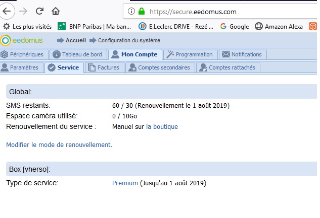

Vherso a écrit:Et il faut sur l'appli via mon smartphone que j'aille dans "notifications" , je n'ai rien en instantanée....
Les push et SMS ne sont accessibles qu'aux titulaires d'un compte premium ;)
Re: des règles mais pas de notifications
Messagepar merguez07 » 19 Juil 2019 10:49
rover820i a écrit:Les push et SMS ne sont accessibles qu'aux titulaires d'un compte premium ;)
ben justement, il est premium jusqu'au 1 aout

Messagepar Vherso » 19 Juil 2019 16:19
J reçois pas de SMS, ni de push, mais quand j vais voir sur mon compte eedomus... Le nombre de message /mois réduit...

Messagepar rover820i » 20 Juil 2019 10:22
Ouvre un ticket de support pour le signaler à la team.
Messagepar Vherso » 21 Juil 2019 13:43
rover820i a écrit:Ouvre un ticket de support pour le signaler à la team.
Je l ai fait hier soir et depuis ce matin j reçois des notifications SMS d un 064463****

Messagepar rover820i » 24 Juil 2019 09:22
Vherso a écrit:Je l ai fait hier soir et depuis ce matin j reçois des notifications SMS d un 064463****
Alors tout fonctionne bien ;) c'est le numéro du serveur SMS d'eedomus
