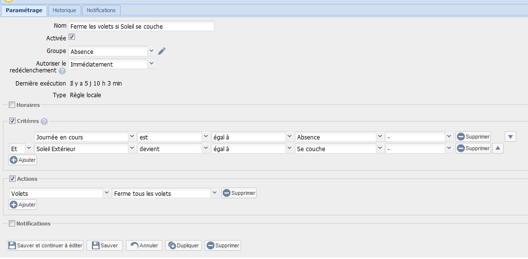

Pour l'ouverture et la fermeture de mes volets, je passais par une règle ouverture et une fermeture par volet...
J'ai donc décidé de me facilité la vie et de passer par une programmation, 1 pour l'ouverture et une pour la fermeture de tout les volets.
Pour l'ouverture pas de problème elle fonctionne correctement.
Pour la fermeture impossible de la faire fonctionner avec le critter lever/couché du soleil.
Voir la programmation ci jointe, pouvez vous m'aider ?
Pourquoi mettre une heure de début si la programmation fonctionne avec le lever et le couché du soleil ?
Merci de votre aide

Messagepar Kitor » 10 Juil 2019 06:39
Ci-dessous ma règle
fermeture auto (seulement si je suis absent et que le soleil se couche)

Messagepar maphilippe » 10 Juil 2019 16:24
merci pour cette réponse, je vais la suivre même si j'aurais aimer passer par une programmation, comme pour l'ouverture.
