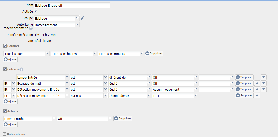

Messagepar Kitor » 27 Mai 2019 14:30
Pour n'a pas changer il est obligatoire d'ajouter le critère horaire tous les jours, toutes les heures, toutes les minutes
Exemple :
