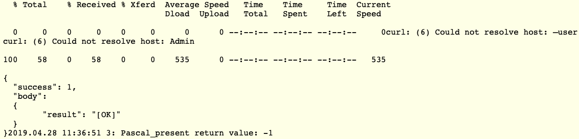

Messagepar pascalg » 28 Avr 2019 11:03
grâce au tuto de Kitor(merci à lui) et à ce fil j'ai enfin pu (après avoir pédalé ds la semoule),faire changer mes états présent, absent ds eedomus mais j'ai encore qq points que je ne comprends pas
Capture d’écran 2019-04-28 à 11.49.30.png (53.52 Kio) Consulté 29505 fois
notamment ds le fichier logfile de fhem ci dessus
1_ pkoi j'ai une erreur "could not résolve host."
je ne vois pas ce que je peux mettre d'autre comme user_root que admin?
2_d'autre part est ce normal que ne vois pas la clef bluetooth ds mes paramètres bluetooth iPhone?
3_ et également dans la page bluetooth sur mon nas ds 214 pareil je ne vois pas mon iPhone?
Si quelqu'un pouvait éclairer ma lanterne sur ces 3 points

Pour le compte Admin et le mot de passe, personnellement j'ai mis exactement ce qui est écrit dans le tuto et comme cela fonctionne, je ne l'ai pas changé.
Je précise que je n'ai pas de compte nommé Admin sur mon syno donc pas la peine d'essayer ;)

Conseil, désactive admin comme compte administrateur et créer toi un compte perso avec les droits administrateurs.
Désactive aussi SSH et Telnet dans teminal & SNMP.
La majorité des attaques portent sur SSH et Admin.
Pour le reste je suis un peu perdu car j'ai tout mis (ce que je savais) dans mon tuto et cela fonctionne impeccablement depuis plusieurs années maintenant.

Messagepar pascalg » 30 Avr 2019 11:21
Bon après avoir passé des heures rien ne marche correctement :evil:
j'ai créé un nouvel utilisateur avec les droits, appliqué ce que tu m'as dit rien de nouveau... :roll:
rentré mdp crée a la creation de fhem, mdp du nas...rien a faire toujours cette erreur ci dessus.
a l'enregistrement du fichier config il ne me signale pas d'erreur.....
j'ai bien les chgts d'état( present absent) pendant un certain temps puis après il passe en absent tout seul bien que le bluetooth sois activé...tant que j'ai cette erreur je pense que cela ne peut fonctionner correctement...
bref je suis sec pas loin d'abandonner, je publie le code si qq avait une idée de ce que je ne fais pas correctement

Messagepar Kitor » 30 Avr 2019 11:47
Pas évident à résoudre :roll:
Déjà le 10 10 me semble trop rapide, personnellement j'ai mis 30 120.
Je ne met à jour que un périphérique nommé 'Présence Temporaire' et :
Pour l’état absent, parfois j'ai des 'micro coupure' de Bluetooth, c'est pour cette raison que pour absent je met à jour le périphérique 'Présence Temporaire' et j’ai une règle EEDOMUS, 'Présence Temporaire' est égal à Absent et n’a pas changer depuis 10 Minutes alors Présence égal Absent et je remet l’état 'Présence Temporaire' à la valeur RAS.
Par contre si 'Présence Temporaire' devient présent, je met de suite Présence à Présent et remet l’état 'Présence Temporaire' à la valeur RAS.
Avec cette technique, tu peux perdre ton Bluetooth pendant 10 minutes ;) (tu peux bien sur changer les 10 minutes si besoin)
(J’espère avoir été clair dans mes règles) :?
Dans l'interface FHEM, je sais que tu peux vérifier en temps réel la reconnaissance.
Mais là, le l'ai fait il y a tellement longtemps que je ne rappelle plus des les commandes.
Dans le tuto sur lequel je me suis inspiré, tu peux vérifier avec les lignes suivantes :
define iPhoneSeb_present_Notify notify iPhone5_Bluetooth:present {fhem("set Notifications msg 'FHEM' 'Présent' '' 0 ''")}
define iPhoneSeb_absent_Notify notify iPhone5_Bluetooth:absent {fhem("set Notifications msg 'FHEM' 'Absent' '' 0 ''")}
A oui, dernière chose, j'ai ajouté une rallonge USB pour que le dongle Bluetooth ai une meilleur réception (et j'ai constaté que cela fonctionne bien mieux avec)
J’espère t'avoir aidé ;)

Messagepar pascalg » 02 Mai 2019 11:23
Bon j'ai fais le diagnostic suivant sous fhem
-->le changement d'état fonctionne avec un smartphone Android et remonte bien sous eedomus donc ok
--> avec mon iPhone ou d'ailleurs une tablette apple le changement d'état d'état s'opère bien mais des que je ne suis plus sur la page de connection bluetooth( page réglage bluetooth) l'état passe en absent comme si le bluetooth était coupé, je précise que je suis sous ios12
Si qq qui possede un iPhone sous iOS 12 ou antérieur et qui a installé ce système peux me dire le comportement ce serait sympa
En d'autres terme y t'il des pb avec des iphones selon les versions d'os?
nb:ds tous les cas j'ai tjrs l'erreur ds le ficher log

Messagepar ElYoM » 03 Mai 2019 20:32
Hello pascalg,
Peux-tu appairer un périphérique Bluetooth avec ton iPhone/iPad et refaire des tests de détection de présence ? J'ai comme dans l'idée que ces appareils désactivent le bluetooth si aucun périphérique est appairé, ce qui paraîtrait logique. Pourquoi conserver une connexion radio si personne pour la recevoir ? Après Apple est connu pour appliquer des paramètres d'économie d'énergie très agressifs pour la conservation de la batterie.
Pour ce qui est de l'erreur liée à curl, je l'ai aussi dans mes logs sans qu'il n'y ait aucune incidence sur le fonctionnement attendu. J'avais essayé de résoudre cette erreur sans jamais réellement trouver de solution (sans compter que les forums en allemand de FHEM ne sont pas les plus aisés à comprendre ^^)

Messagepar pascalg » 03 Mai 2019 21:10
Hello EIYoM,
Bingo! bien vu en effet je viens de l'appairer sur le samsung et effectivement la présence est active :D
Super au moins je sais le pkoi du comment...
Par contre il faut qu'il soit appairé en permanence à un périphérique bluetooth??? :roll:
et ok pour l'erreur curl ça me confirme .....
Merci vraiment pour ces remarques, cela m'enlève vraiment une épine du pied

Une solution pour le bluetooth des iPhone serait de les appairer avec des bracelets connectés peu chers du type Mi Band 3. Au moins, comme cela, la connexion bluetooth resterait active. Je ne vois que ça pour résoudre le problème.

Messagepar Kitor » 13 Mai 2019 07:46
salut,
Il faut impérativement un smartphone avec au minimum Bluetooth 4.
Pour ma part avec un Iphone 6, pas de problème.
