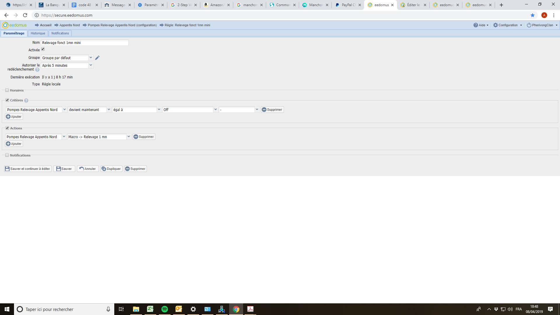

Messagepar jmvong » 08 Avr 2019 17:44
flouret a écrit:Peux-tu mettre la règle que tu utilises
Vos desirs sont des ordres. sauf que j'arrive a joindre un 'petit' pdf
La regle marche lorsque je change l'état de l'actionneur a partir de l'interface eedomus.
J'ai l'impression que la consigne physique sur le relais doit primer sur une regle....
JM Pherivong
regle
jmvong

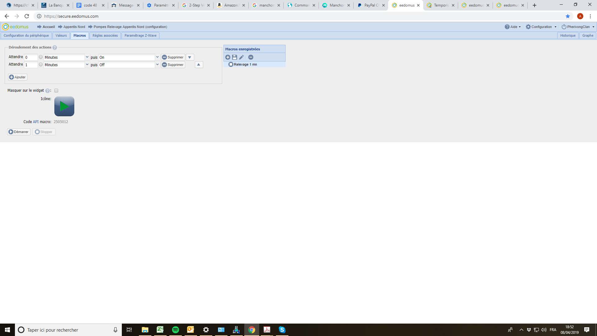

Messagepar jmvong » 08 Avr 2019 17:53
macro
Untitled 2.jpg (80.58 Kio) Consulté 11990 fois

Messagepar flouret » 08 Avr 2019 18:05
On peut mettre une notification dans la règle pour voir si elle s'exécute ou si c'est la macro qui bugge
