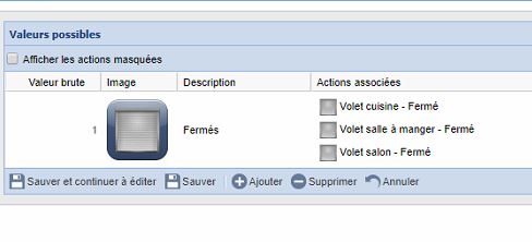

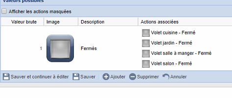

La scène pour tout les volets :

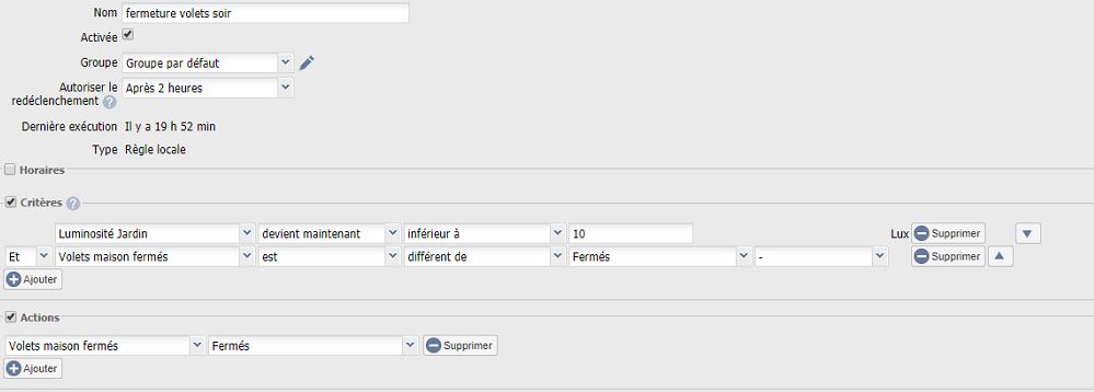

La règle associée :

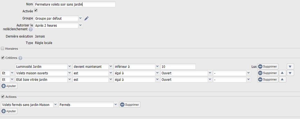

La scène sans la baie du jardin :

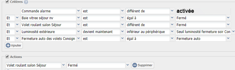

Voilà ma règle concernant la fermeture automatique des volets :
eedomus volets.jpg (137.08 Kio) Consulté 9505 fois
- la première ligne concerne mes règles d'alarme, pour ma part mes volets sont fermés dès que je quitte la maison, donc aucun intérêt d'actionner la règle si l'alarme est activée vu que les volets sont forcément fermés
- la 2nde ligne vérifie l'état du capteur de la vitre
- la 3ème ligne vérifie que le volet ne soit pas déjà fermé
- la 4ème ligne compare la valeur du capteur de luminosité extérieur à la valeur fixée sur mon périphérique virtuel (qui comporte plusieurs valeurs et que je peux donc adapter suivant mes besoins, ce qui évite d'avoir à modifier la règle pour chaque volet...)
- la dernière ligne est une condition WAF, ma femme voulant pouvoir interrompre pour la journée en cours toute domotisation des volets quand notre fille dort par exemple (sommeil léger), j'ai un état virtuel qui se remet en auto chaque nuit. Si ma femme le passe sur manuel, les règles domotiques ne s'appliquent plus sur les volets.

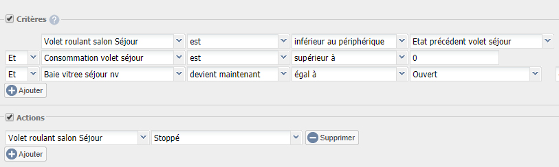

Ensuite, ma règle pour arrêter le volet en cas d'ouverture pendant le mouvement du volet :
eedomus volets 2.jpg (105.63 Kio) Consulté 9505 fois
Je teste la consommation du volet, ce qui me permet de ne pas avoir à calculer les états intermédiaires, ça ferait une règle énorme.
A savoir que cette règle ne fonctionne qu'à la descente du volet. Il y a donc un état intermédiaire et une règle qui interviennent en complément. A chaque mouvement du volet, une règle enregistre dans l'état intermédiaire "Etat précédent volet séjour" la nouvelle valeur brute, ce qui permet de n'activer la règle d'arrêt de volet qu'en cas de descente et non de montée (aucun intérêt d'arrêter le volet lorsqu'il monte)
