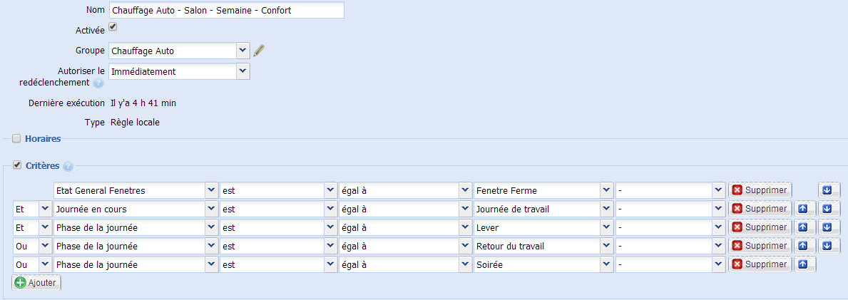

Messagepar domaboul » 28 Oct 2013 10:44
j'ai crée des regles par "moments" pour utiliser l'agenda :
et ensuite chaque regle verifie les fenetre et le moment de la journée pour s'enclencher
