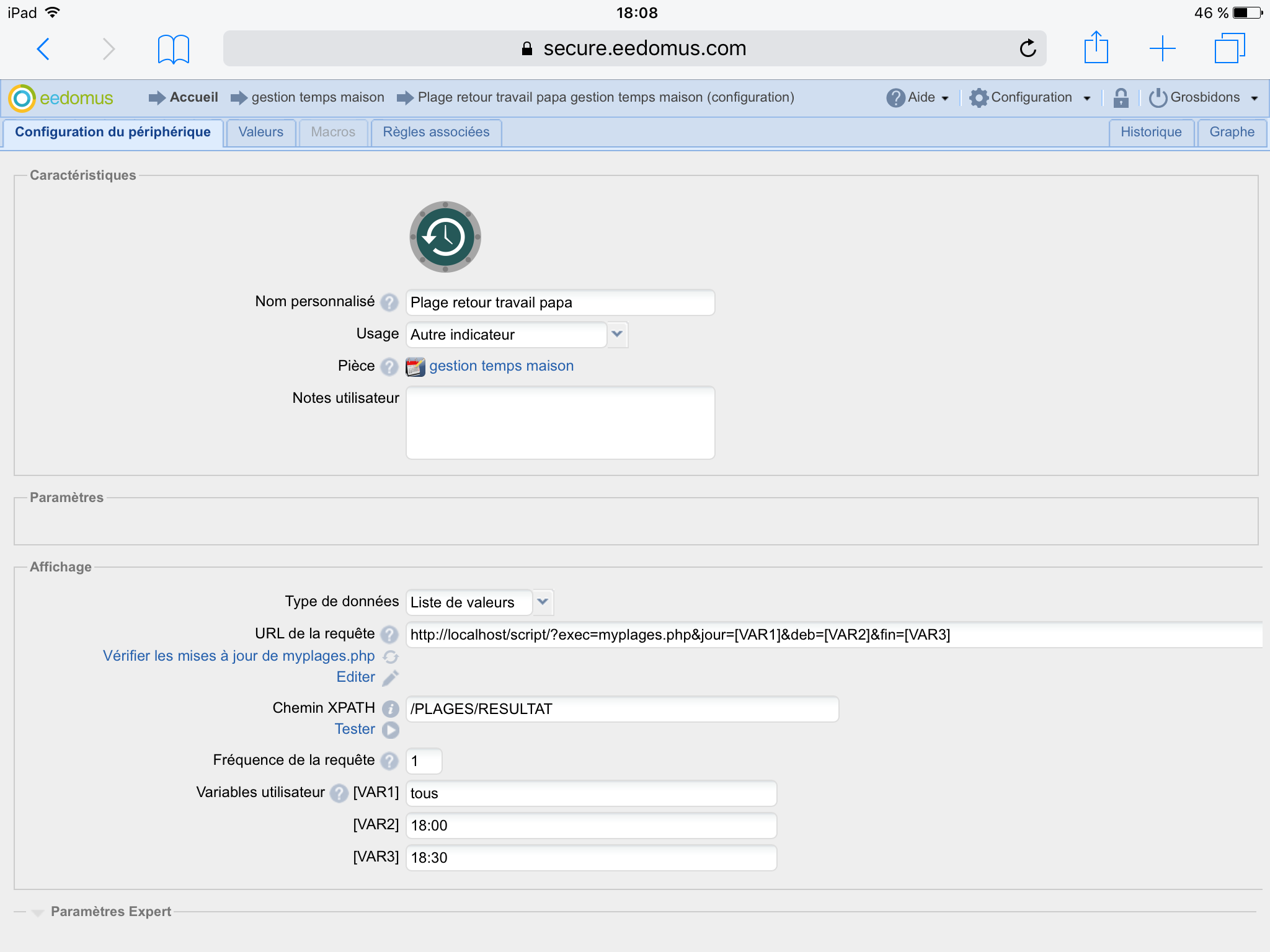

J'ai installé le plugin "mes plages horaires depuis deux jours.
Quoi que ce soit que je lui renseigne comme heure,ce dernier reste bloqué dan son état 0.
Je viens de le faire à l'instnat pour preuve la copie d'écran.
J'invoque donc le dieu des règles pour savoir si j'ai péché et si oui oú.

Salut Grosbidons
en VAR1 met Tous au lieu de tous (donc met un T majuscule)
Je vais modifier le script pour tenir compte d'un problème de casse

Messagepar grosbidons » 07 Mars 2019 19:22
Merci,là effectivement ca marche parfaitement.
