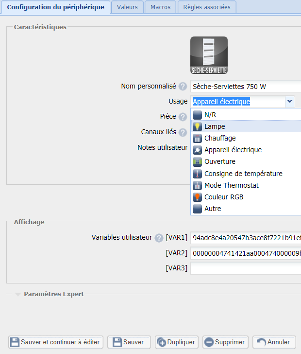

Dans usage il faut que tu sois en "Chauffage" et non en "Consigne de Chauffage" par exemple...

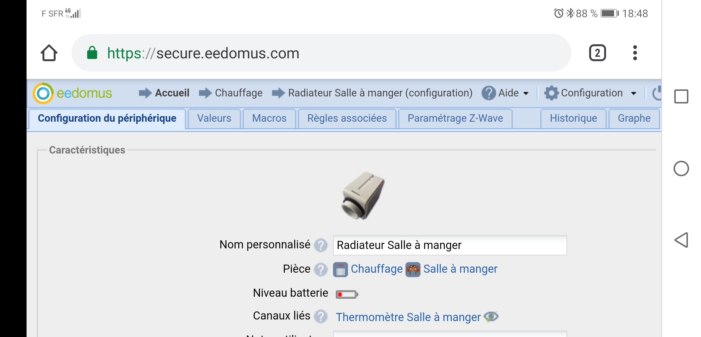

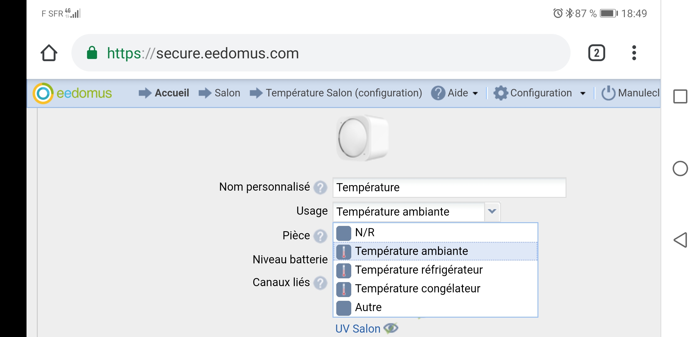

Messagepar manututu » 21 Fév 2019 18:52
Merci de me répondre aussi vite,
Voilà ce que j'ai pour mes thermostatiques et mon multisensor (cf captures d'écran).
Peut être reinclure les vannes..?

Re: Programmation chauffage
Messagepar RAR69 » 21 Fév 2019 19:01
Bon dans ton cas tu as l'excellent TUTO d'Havok :
viewtopic.php?f=12&t=8015
Malheureusement la programmation automatique de la BOX ne fonctionne qu'avec des Périphériques dont l'usage est sur "Chauffage".
Il ne te reste que les règles & Co.
