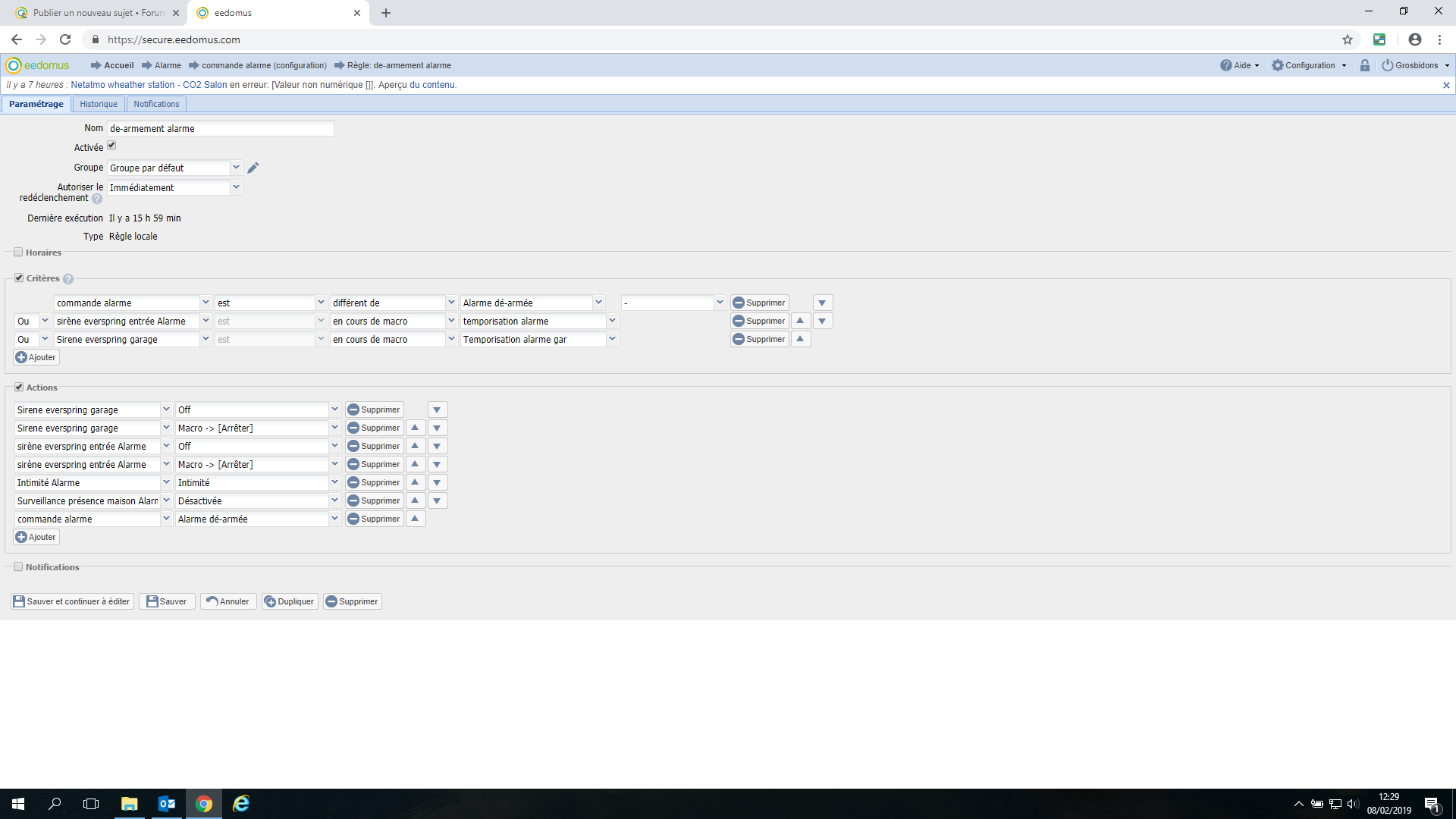

je viens de finaliser l'installation de mon système d'alarme sous eedomus.
pour détails : 1 capteur d'ouverture (fibaro) sur tous les ouvrants.
un œil de sauron(fibaro) dans la pièce principale.
deux sirènes everspring qui transpercent les tympans pour l'intérieur et pour le moment rien à l'extérieur.
deux caméras etc etc.
j'arme l'alarme assez facilement , soit instantanément soit avec une petite macro pour temporiser le tout,jusqu'à la là rien d'exceptionnel.
Où j'ai du mal c'est avec le déclenchement et l'arrêt de l'alarme.
ma règle pour dé-armer et donc arrêter l'alarme est la suivante: (eedomus .png)
les macros correspondent à deux bip d'alarme espacés de 2 sec avant 3 minutes de sirènes,du moins normalement.
donc mise en situation:
alarme en route ,madame rentre du travail et oublie d'enlever l'alarme,manque de bol quand elle a peine ouverte la porte d’entrée par exemple les sirènes hurlent sans aucun bip ou des fois qu'un seul .
ce qui me vaut tous les noms d'oiseaux possibles et t'as foutu domotique bla bla bla. :P :P
comme ci mes macros ne se remettaient jamais à zéro!peut être.
si vous aviez la super idée du week end ce serait top.
merci d'avance pour votre aide et bon week end à tous.

j'aurais bien voulu t'aider mais je ne comprends rien à ta règle
il faudrait que tu nous détailles un peu plus le rôle de chaque critère et de chaque action

Salut et merci de vouloir te pencher sur mon probleme.
Je t'avouerai que j'en suis a plusieurs essais et je pense que effectivement je me suis gentillement emmelé les pinceaux.
L'idée c'est de pouvoir faire sonner deux fois rapidement les sirenes de facon a mentionner que l'alarme esr active et donc penser à la couper.
En detail de la premiere ligne critère jusqu'en bas:
1 critere pour differencier le fait que alarme est armée donc differente de dé armée.
Ensuite deux lignes pour les deux macros qui vont temporiser la sonnerie pour avoir bip bip et sirene,toujours ok?
Et apres. Et je deactive les sirenes avec la commande off
J'arrete les macros car jusqu'a present j'ai beaucoup de mal avec le fait de repeter les sonneries,c'est a dire bip bip et sonnerie ,une fois ´tu arretes et le coup d'apres cela ne marche plus.
L'intimité cela coupe mes cameras.
Et enfin je dearme l'alarme.
J'espere etre un peu plus clair.
Merci encore

Messagepar merguez07 » 09 Fév 2019 14:32
Ok
mettons nous déjà d'accord sur les critères
commande alarme est différent de alarme dé-armée (j'aurais préféré voir désarmée)
je suppose que c'est actif dès qu'il y a détection d'intrusion
Quand au lancement des macro sirènes (entrée et garage) je suppose que c'est aussi lié à la détection d'intrusion
D’où ma question, ne suffirait t'il pas de mettre une des deux sirènes, par exemple, sirène everspring garage en cours de macro temporisation alarme comme unique critère de déclenchement de la règle?
Ensuite ou se trouve le critère qui finalement autorise l'arrêt de l'alarme ?

A moi de te renoyer la balle:
Première ligne c'est un petit coup de bernard pivot ??
Les deux macros sont lançées dans une régle intrusion alarme faite par moi pas de prog en effet.
Troisième ligne ,ne suffirait t'il pas........
Je n'ai pas tout compris....
Et pour finir le critère pour dearmer l'alarme c'est à dire?
Cela me rassure , j'ai vraiment rien compris.
