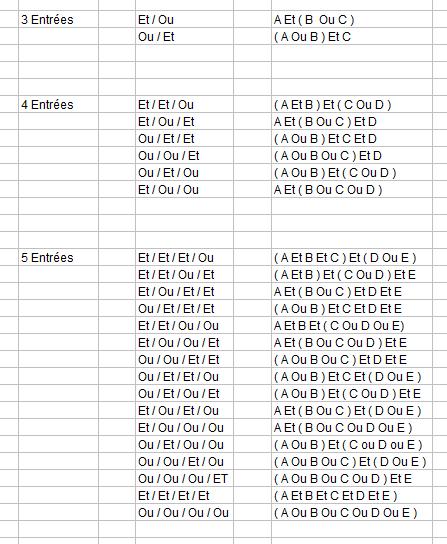

Messagepar merguez07 » 02 Fév 2019 16:29
Re: test opérateur logique
Messagepar flouret » 02 Fév 2019 18:22
Merci Merguez07,
J'avais vu ce tableau dans mes diverses recherches, mais je ne le retrouvais pas.
Du coup j'ai cliqué sur le lien de ton tuto.

Messagepar merguez07 » 03 Fév 2019 18:47
Si on analyse le tableau on ne peut jamais faire (A ET B) OU ......
Une solution est donc d'inversion les choses pour passer sur (pas A OU pas B) ET.....et faire comme tu comptais le faire au début avec un SI alors SINON.
