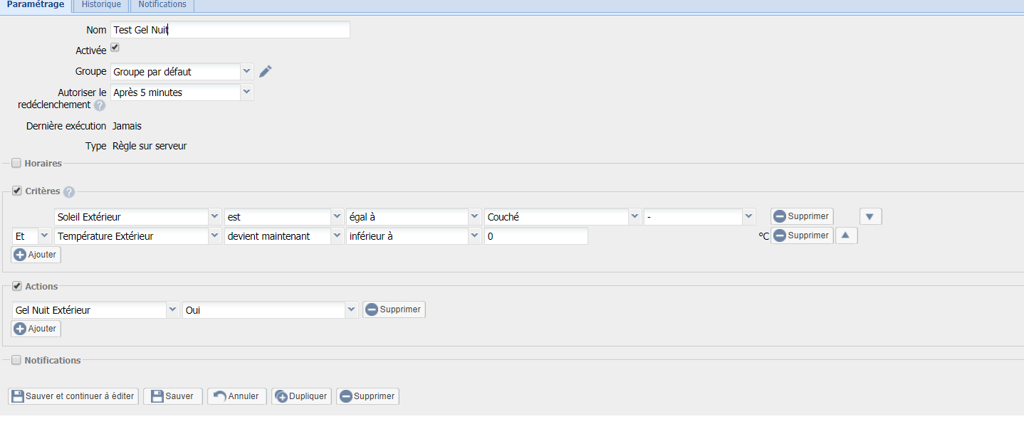

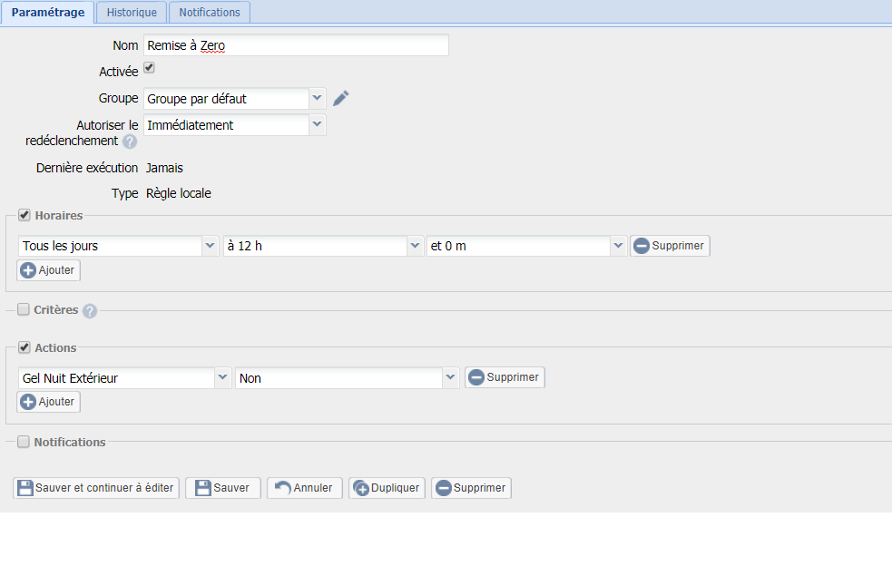

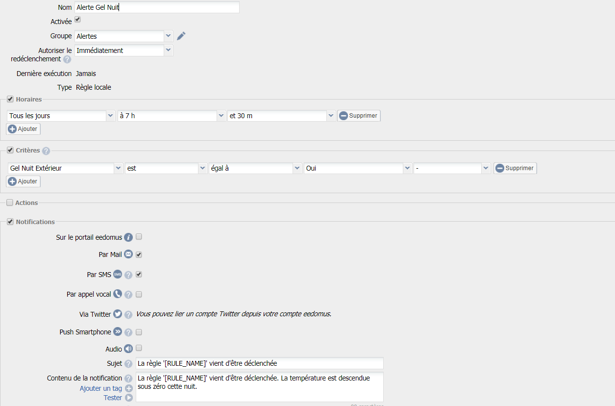

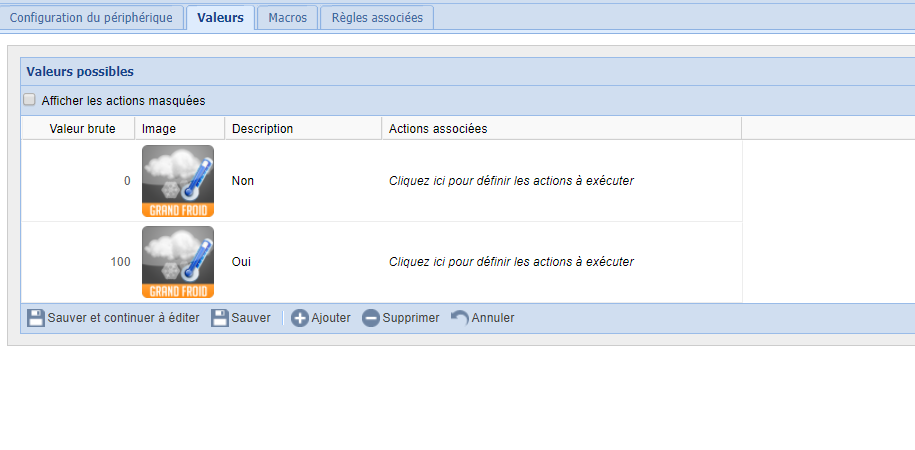

Règle état temporaire "Gel nuit":
etat
Règle 1 : je teste les t° pendant la nuit toutes les 5 minutes
regle1
Règle 2 : Remise à zéro l'état tous les jours à midi
regle2
Règle 3 : mon alerte du matin si l'état "Gel nuit" est passé à "Oui" pendant la nuit
alerte

Messagepar rover820i » 30 Déc 2017 11:36
Ca devrait fonctionner sans problème ;)
En réfléchissant un peu on peut même optimiser en supprimant la règle de remise à zéro et en intégrant la remise à zéro dans la règle d'alerte.

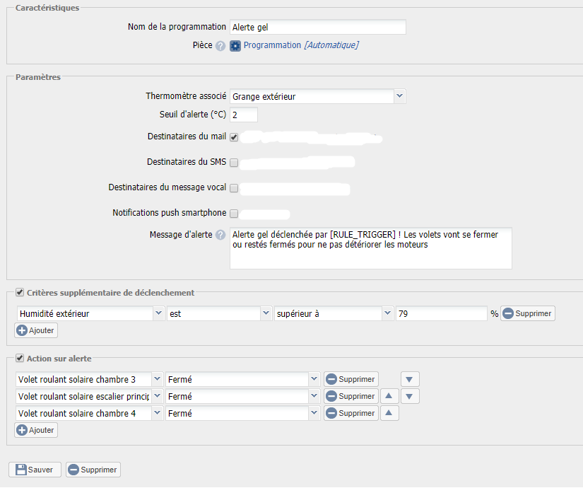

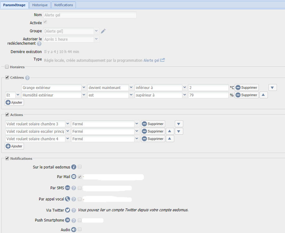

Messagepar TJL21 » 16 Jan 2019 14:14
Voici la programmation créée
Je n'arrive pas à mettre la règle dans cette réponse mais je vois qu'elle a fonctionnée il y a 4 jours (je la poste juste après ;)).
Je me rappelle avoir eu une notification d'ailleurs ; cependant, ce que j'attends de cette programmation (et c'est peut-être là que je m'y prends mal) c'est qu'à l'ouverture prévue au matin (ou dans la matinée) s'il a gelé durant la nuit ou que la gelée est encore présente, les volets roulants électrique restent en position fermée (afin de ne pas détériorer la mécanique).

Messagepar TJL21 » 16 Jan 2019 14:17
Voici la règle créée de manière automatique
Merci de prendre de ton temps pour m'épauler dans ma démarche :idea:

Messagepar merguez07 » 16 Jan 2019 16:52
Effectivement telle qu'elle est écrite cela ne peut pas marcher.
Il faut bien comprendre qu'une règle n'est pas un ordre permanent, mais une impulsion. Je m'explique, au moment où la température extérieure devient inférieure à 2°C, si l'humidité extérieure est supérieure à 79% ton critère est validé et tu vas avoir un ordre (du même type qui si j’appuie sur un bouton poussoir) vers tes 3 volets.
Et puis, même si on est toujours inférieur à 2°c et > 79% il n'y a plus d'ordre. ça c'est pour le premier point.
Ensuite si tu veux que tes volets ne s'ouvrent que sur certaines conditions, il faut mettre ces conditions en amont de la commande d'ouverture. Il te faut donc faire plutôt une règle par volet
La règle (pour chaque volet)serait alors :
si commande volet devient maintenant ouvrir
Et grange extérieur>1
OU humidité extérieur < 79
ouvrir volet roulant

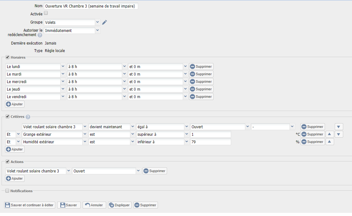

Messagepar TJL21 » 17 Jan 2019 11:26
Salut merguez07,
merguez07 a écrit:Il faut bien comprendre qu'une règle n'est pas un ordre permanent, mais une impulsion... et puis, même si on est toujours inférieur à 2°c et > 79% il n'y a plus d'ordre. ça c'est pour le premier point.
Je l'avais bien compris comme ça... mais plus pour une règle ; je pensais qu'une programmation se comportait différemment et nous offrait plus de possibilités. Du coup, je ne vois pas trop l'utilité de cette programmation : une règle simple ferait aussi bien l'affaire !
merguez07 a écrit:Ensuite si tu veux que tes volets ne s'ouvrent que sur certaines conditions, il faut mettre ces conditions en amont de la commande d'ouverture. Il te faut donc faire plutôt une règle par volet
La règle (pour chaque volet) serait alors :
Ok pour ça :arrow: mais ce qui me bloque est le "si commande volet devient maintenant ouvrir". Comment le traduis-tu ? J'ai mis dans ça dans la règle ci-dessous... ça me semble bizarre

Messagepar merguez07 » 17 Jan 2019 17:14
TJL21 a écrit: je pensais qu'une programmation se comportait différemment et nous offrait plus de possibilités.
non la programmation est une interface qui te créée les règles/macro à ta place, ça ne fait pas mieux
TJL21 a écrit:Ok pour ça :arrow: mais ce qui me bloque est le "si commande volet devient maintenant ouvrir". Comment le traduis-tu ? J'ai mis dans ça dans la règle ci-dessous... ça me semble bizarre
c'est effectivement bizarre. je pensais que tu avais un actionneur pour ouvrir tes volets et c'est en amont de cet actionneur qu'il faut mettre les conditions (si tu ne veux pas que l'action passe)
Dans ta règle il faut :
supprimer la première ligne de critère (volet roulant solaire chambre 3 .....)
mettre en OU à la troisième ligne (comme je te l'avais mis dans mon précédent message)
et c'est bon, ta règle d'ouverture matinale fonctionne (enfin, je crois :D )

Messagepar TJL21 » 20 Jan 2019 10:59
Ok ! Merci pour l'explication sur la programmation :idea:
En ce qui concerne l'actionneur : qu'entends-tu par là ? Une commande venant de la box (obigatoirement ?) ou une action sur le bouton monter/ descendre de la télécommande peut être comprise en ce sens...
P.S : j'ai mis volontairement le ET dans ma règle car il faut avoir les deux conditions réunies pour obtenir la gelée ; donc l'inverse est vraie pour en sortir également en toute logique ;)

Messagepar merguez07 » 20 Jan 2019 11:35
TJL21 a écrit:P.S : j'ai mis volontairement le ET dans ma règle car il faut avoir les deux conditions réunies pour obtenir la gelée ; donc l'inverse est vraie pour en sortir également en toute logique ;)
pas du tout d'accord avec toi
gel si T<2°C ET H>79% --> non gel si T>2°C OU H<79%
