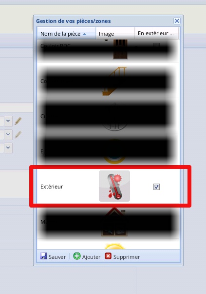

Messagepar DjMomo » 27 Sep 2013 13:58
Es-tu certain d'avoir ta sonde placée dans une pièce étant définie "En extérieur" (case correspondante cochée dans les propriétés de la pièce)? J'avais eu ce soucis la première fois.

Messagepar Fab@B&H » 27 Sep 2013 18:17
Effectivement!
Merci pour ta réponse, je n'avais pas eu connaissance de cette option, je n'ai pas essayé mais je pense que le problème vient tout simplement de là!
Merci encore!

Et désolé pour le retard, effectivement la pièce en question était chez moi aussi à l'extérieur, je peux maintenant sélectionner le thermostat comme thermomètre intérieur.
