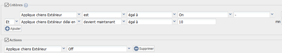

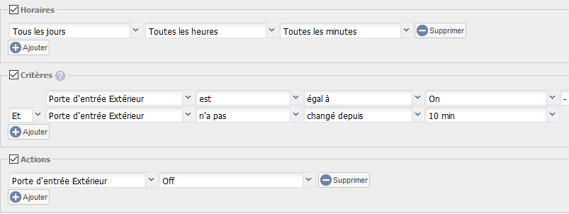

bonjour, je cherche à éteindre des lumières systématiquement après X minutes (Économie surtout sur les lumières extérieurs ... et les toilettes je pense)
En fouinant un peu, j'ai trouvé deux moyens de le faire avec les règles. Les deux fonctionnent.
Y'a t'il une différence entre ces deux règles et si oui laquelle privilégier ? (si d'autres solutions plus adéquates existent, je suis preneur)
Pour la première j'ai utilisé le plugin "délai écoulé depuis" et pour la deuxième le critère "n'a pas changé" qui existe en natif.

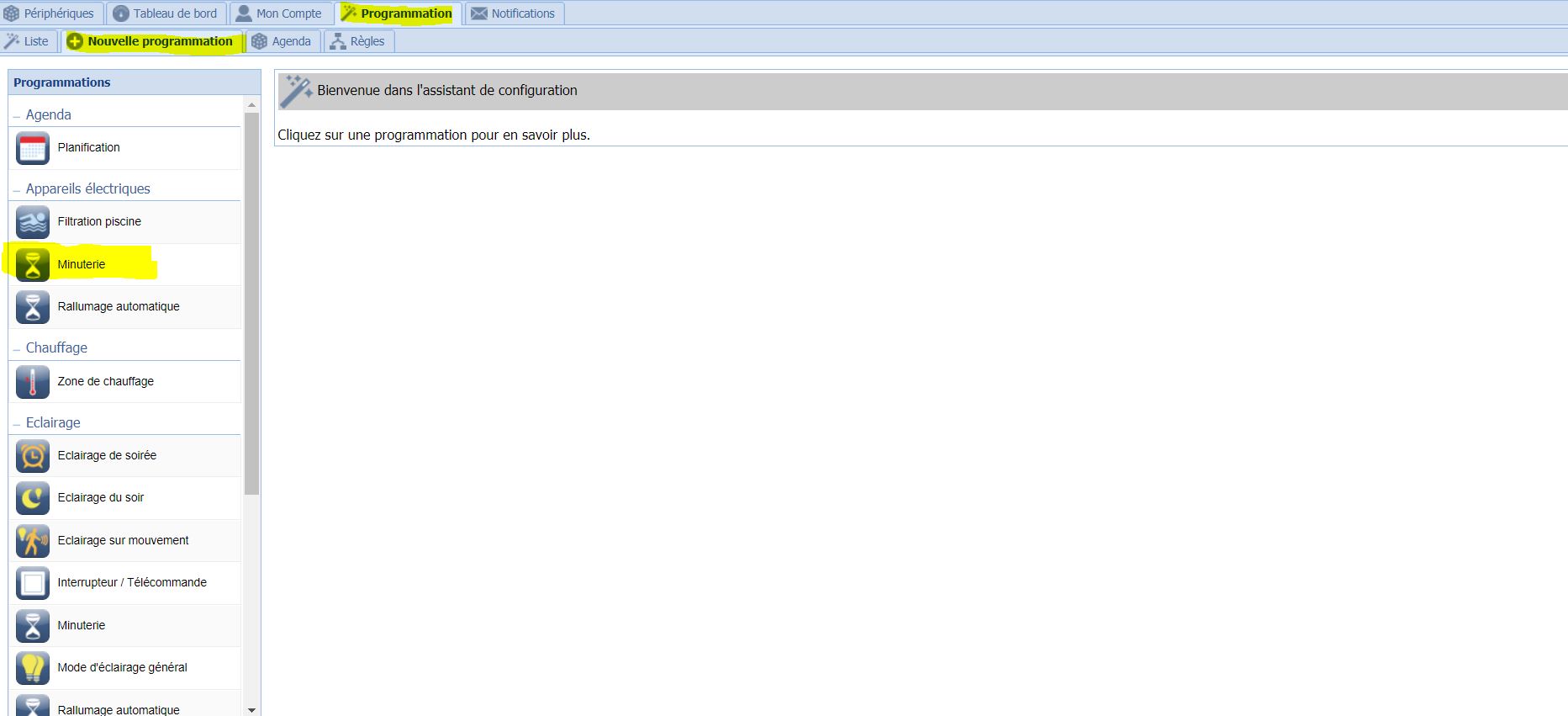

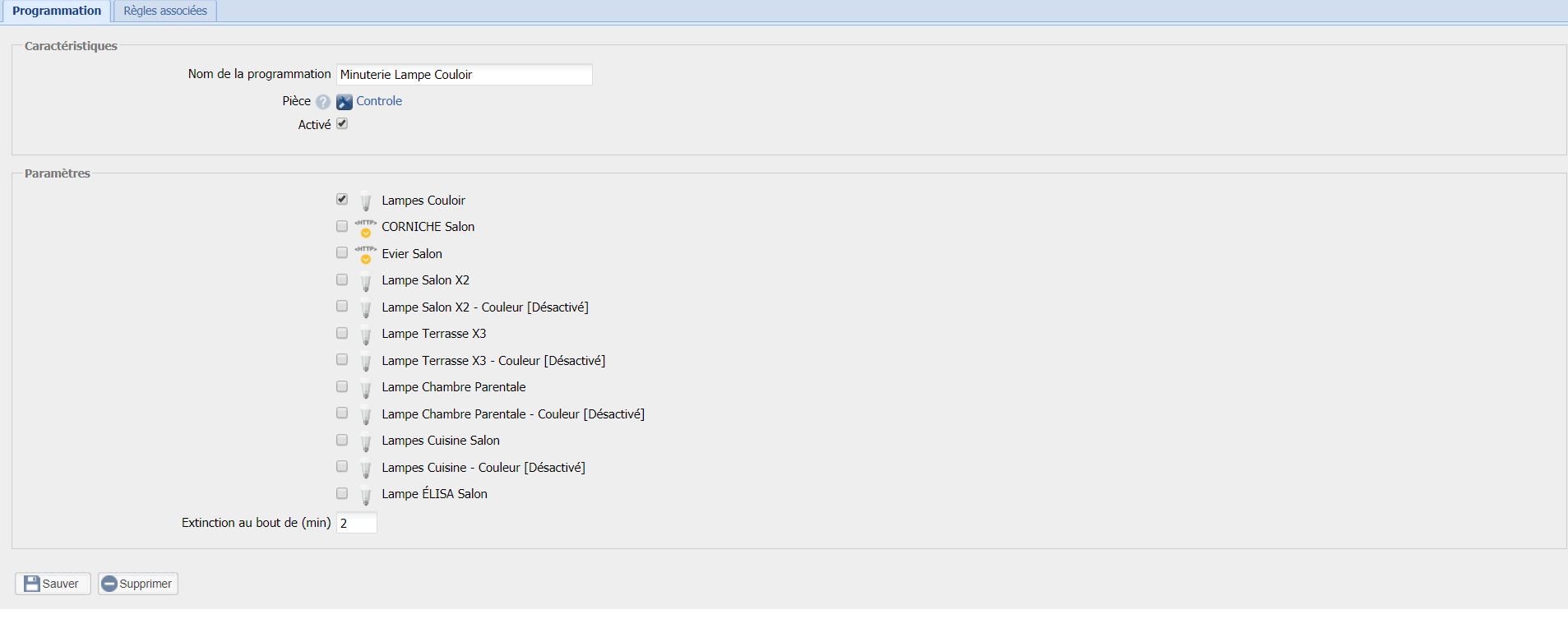

Bonjour , moi j'utilise minuterie , cela fonctionne bien :

le mieux c'est la création d'une règle et d'une macro et, en cela, c'est la méthode Artnow qu'il faut privilégier pour plusieurs raisons :
    . l'utilisation de la programmation automatise la création de la règle et de la macro associée
    . facilite la modification
    . facilite la suppression
On oublie trop souvent d'utiliser les richesses de l'interface programmation.
