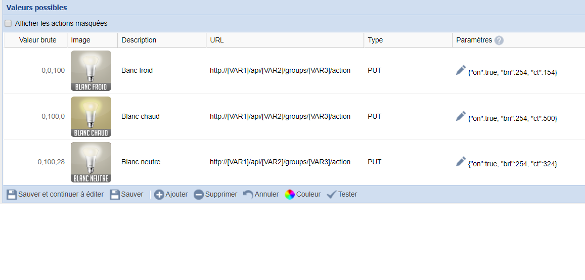

Bon pour faire avancer le chmilblik (sans l'aide du support technique totalement muet :evil: ) j'ai trouvé sur le net les valeurs à modifier afin d'avoir diverses nuances de blanc.
Exemple:
Blanc chaud: {"on":true, "bri":254, "ct":500}
Blanc moyen: {"on":true, "bri":254, "ct":344}
Blanc froid: {"on":true, "bri":254, "ct":154}
Comme vous pouvez le constater le paramètre qui donne la température est la valeur "ct", soit 154 (froid) à 500 (chaud).
Maintenant selon les phases de la journée je peux modifier automatique la température de l'ampoule ;)

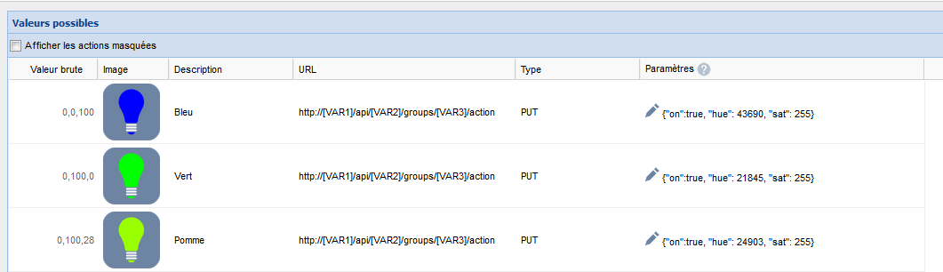

Bon, j'ai regarder le script et effectivement il n'est pas compatible avec les White Ambiance.

Je ne comprends pas, ton onglet "valeurs" devrait plutôt ressembler à ça :

Messagepar Kitor » 22 Mars 2018 08:48
Oui c'est ce que j'ai fait, mais les retours ne fonctionnent pas avec le script. je vais le modifier
