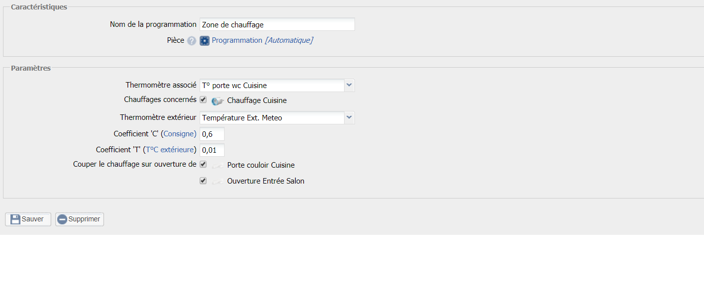

Messagepar fevou13 » 10 Nov 2018 11:41
J'aurais besoin d'un avis sur la programmation zone de chauffage.
Est ce que cela est plus pertinent qu'une gestion de calendrier ?
Est ce que le réglage des consignes lors de la création C et T ont besoin d'une modification ?
Hier j'ai efectué un test l'allumage du chauffage a bien fonctionné en auto, par contre lors de l'ouverture de la porte, le chauffage ne s'est pas éteint.
Est-ce normal ? y a t-il une tempo ?
Merci pour votre aide
