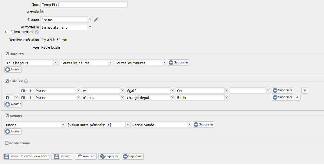

Ci-dessous un exemple je met à jour la valeur de la température de ma piscine à partir du moment ou la filtration tourne depuis plus de 5mn avec la valeur de la sonde d'origine
Pour ton exemple tu met tous les jours à 23 h 59 (sans critères) tu copie juste la valeur du
périphérique
