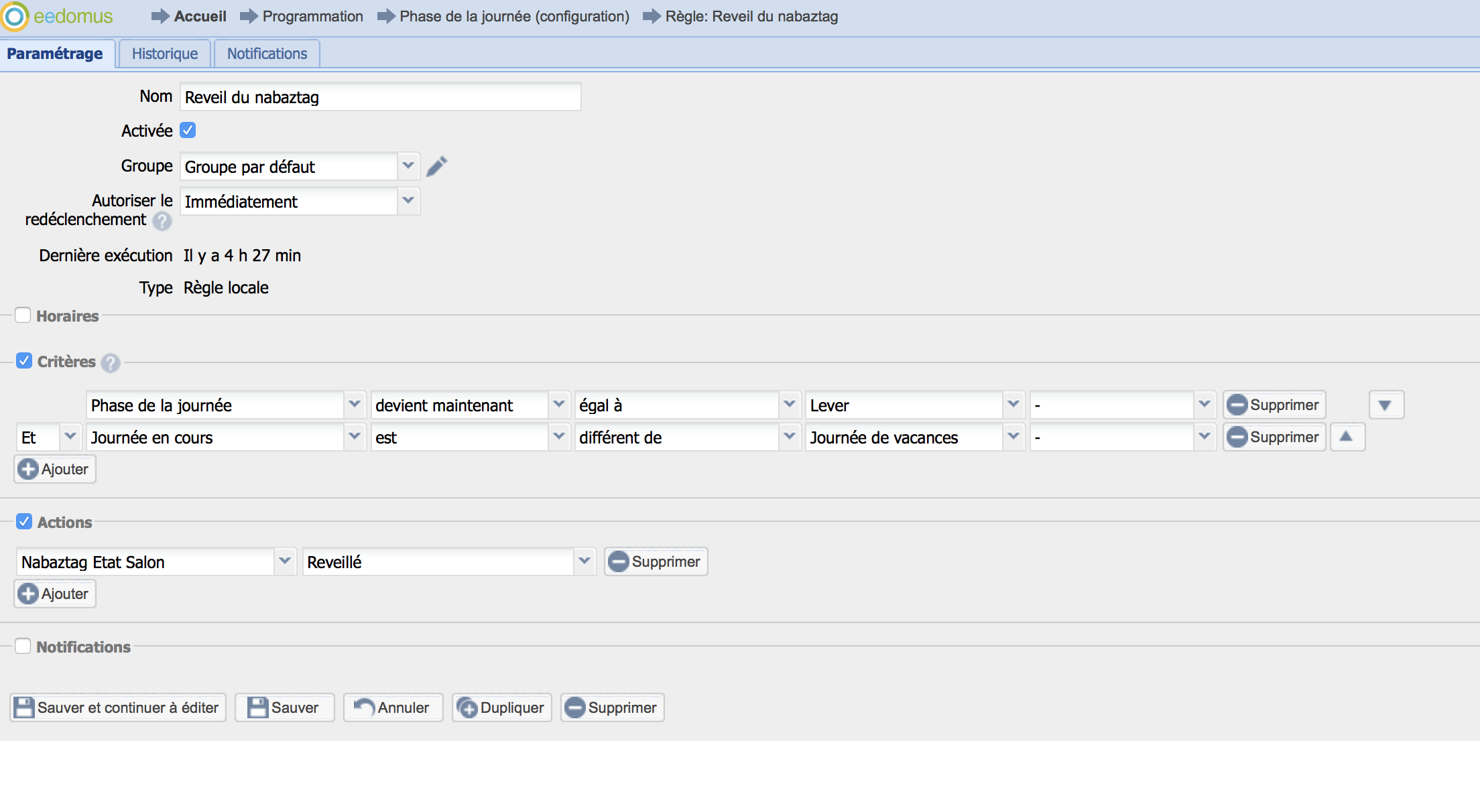

Selon ta regle initiale il va lancer le réveil seulement si la journée EST de type : Mercredi travail et quand la phase DEVIENT MAINTENANT égale au lever.
Je ne vois pas le rapport avec vacances scolaires et minuit ?
Voila un exemple de ce que j'ai :
Capture d’écran 2018-07-20 à 11.27.27.png (221.1 Kio) Consulté 15866 fois

Ok désolé, je ne répondais par rapport à ma dernière pièce jointe. Oui j'ai fait cela dans l'idéale.
Mais en fait, on est plusieurs et le lever est différent pour chacun.
Il faudrait que je fasse des phases pour chaque personne. Compliqué à gérer.

Cela pourrait être lié au fait que tu lances une action dont l'état est déjà actif.
Je m'explique, si tu as une scène avec plusieurs actions donc les valeurs brutes sont 0 et 1.
Si la dernière fois que ta scène a été exécutée, c'était avec la valeur à 1, tu ne pourras pas re-exécuté cette scène avec la valeur à 1 tant que tu ne l'auras pas exécuté avec la valeur à 0 entre temps.

Je suis désolé mais je ne comprends pas. Ma règle s'exécute suivant des conditions. Si ces conditions sont vraies, la règle lance les actions demandées.
Tu veux dire que dans ma variable état, je devrais avoir une valeur nulle pour le retour à l'état initial?

Tu dois pouvoir le vérifier manuellement.
Il m'arrive que pour certaines actions comme celles incluses dans les scènes ou les états que ceux-ci ne s'exécutent pas si leur état n'a pas changé entre-temps.
Donc peut être que c'est ce phénomène que tu rencontres?
Dans ce cas, il faudrait une action qui remette à l'état initial ta scène ou variable état.

J'ai crée une valeur pas de réveil. On va bien la semaine prochaine ... Merci pour ton aide.

confirmation, si la valeur de l'état réveil est égale à l'action que je souhaite lancer, rien ne se passe.
Il est nécessaire que la valeur de l'état soit différente de la valeur que l'on veut exécuter.
Autre point, si tu as une valeur de scène qui ne contient que des macros et le nombre de macros dépassent 2, aucune action ne se passe pas aussi.
