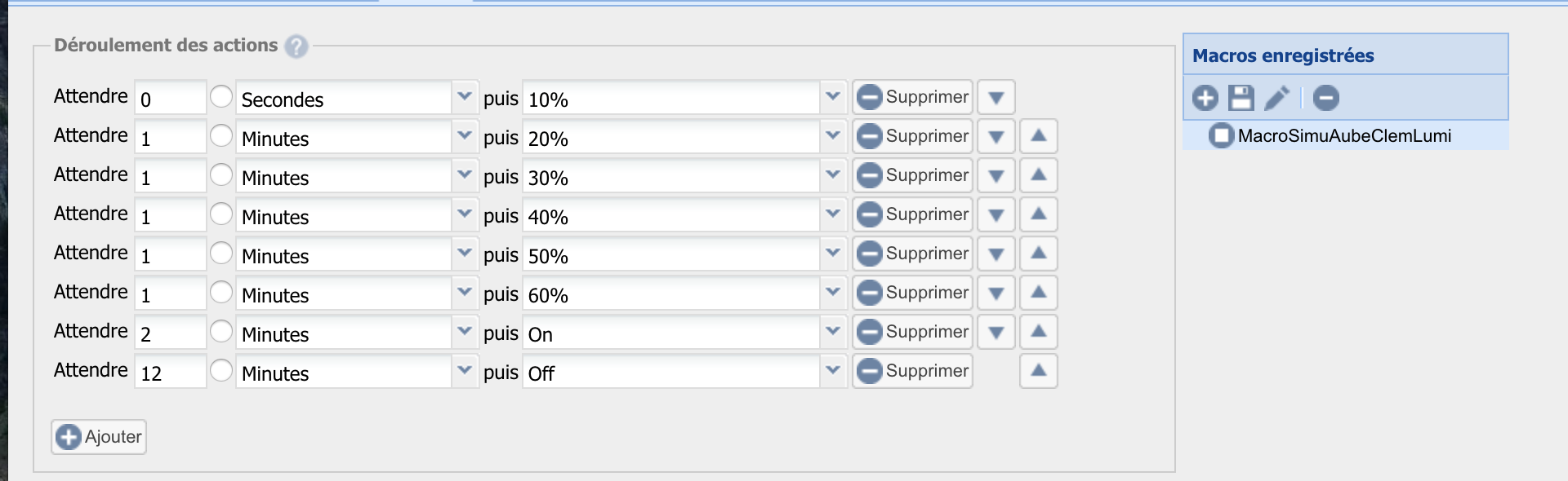

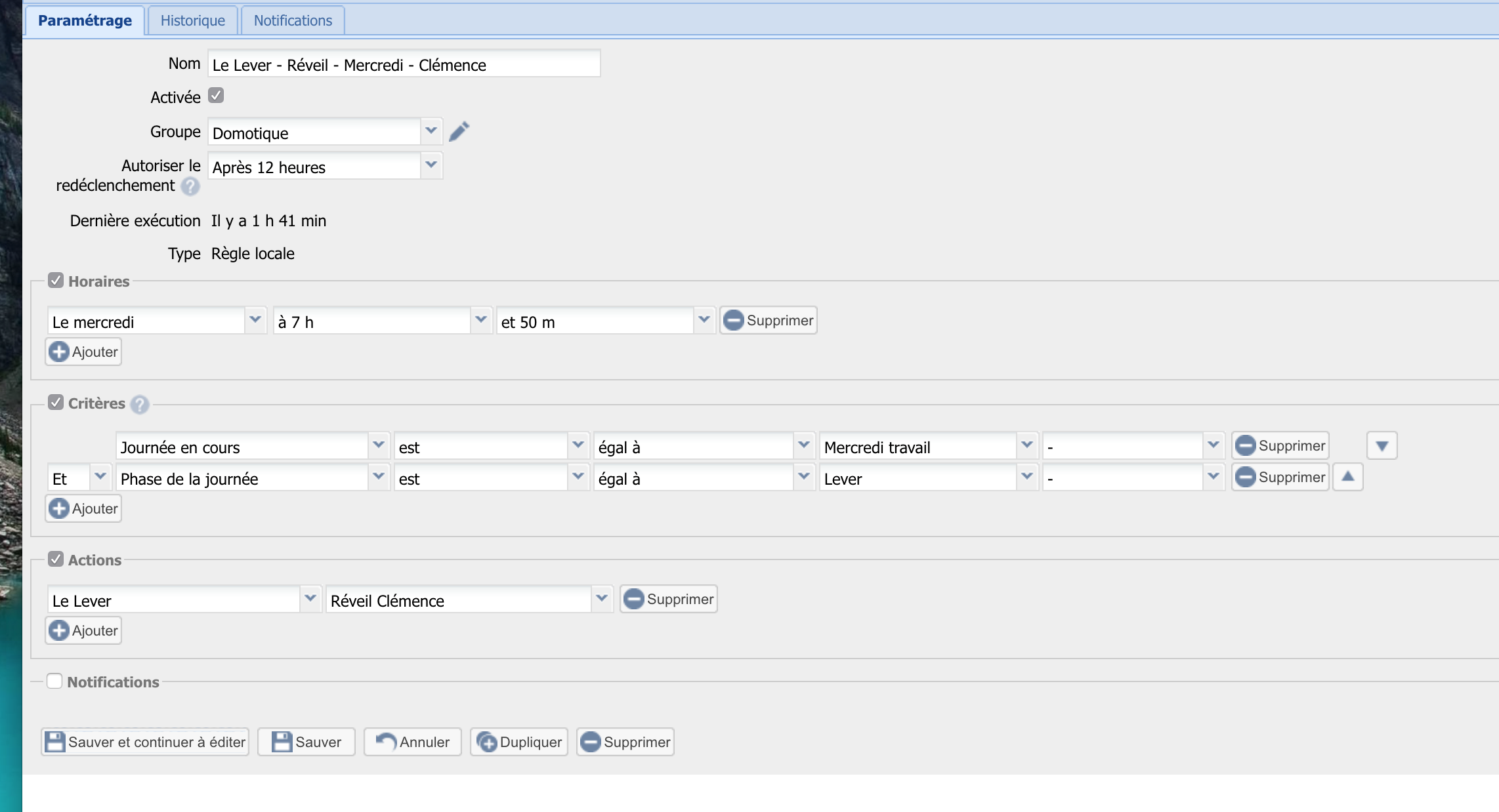

Mets une capture de tes règles et de tes macros.
As-tu fait des modifications ?

Messagepar iparent » 13 Juin 2018 09:05
Aucune modification.
Capture d’écran 2018-06-13 à 10.04.01.png (314.29 Kio) Consulté 19405 fois
Capture d’écran 2018-06-13 à 10.04.51.png (193.27 Kio) Consulté 19405 fois

Re: Régle éxécutée mais rien ne se passe
Messagepar rover820i » 13 Juin 2018 09:11
Déjà de ce que je vois, la macro appelée ne correspond pas.
Sur ta capture de macro, cette dernière s'appelle "MacroSimuAubeClemLumi", et on ne la retrouve pas dans la règle.

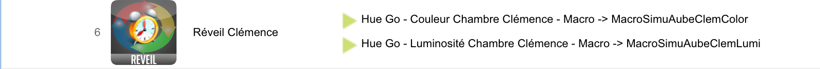

Je passe par des scénarios. Voici le contenu de réveil Clémence :)
Messagepar rover820i » 13 Juin 2018 09:21
Et si tu exécutes le scénario tout seul ? Et si tu allumes la lampe sans passer par le scénario ?
Messagepar iparent » 13 Juin 2018 09:44
Je viens de faire le test, j' ai changé la condition concernant la phase, journée à la place de lever, cela fonctionne.
Je viens de vérifier, la phase de la journée était bien à lever ce matin.
Messagepar rover820i » 13 Juin 2018 10:22
Donc ton heure de lever (7h50 dans la règle) n'est pas en adéquation avec tes phases de journée :)
Messagepar iparent » 13 Juin 2018 10:26
La phase de lever commence à 7h et se termine à 8h.
