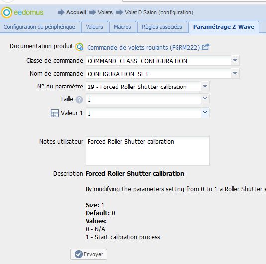

A tu bien configuré le paramètre 29 pour calibrer ton volet ?

il faut régler les fins de course du moteur (méca ou électronique) au préalable et ensuite lancer le calibrage du module grâce au paramètre 29.
Il faut donc que ton moteur stoppe lui même pour que le module sache où se situe les fins de course

oui, si tu peux au moins faire en sorte que tes butées tiennent lors du paramétrage, alors elles peuvent lâcher après, le module gérera le moteur tout seul

je te confirme qu'une fois étalonné, c'est bien lui qui gère l'alimentation du moteur (par exemple, il peut te faire des ouvertures partielles)
et l'étalonnage ne se fait pas continuellement mais uniquement en mode manuel, via le paramètre 29.
Une fois l'étalonnage effectué, le paramètre 29 autocommute sur off ...
