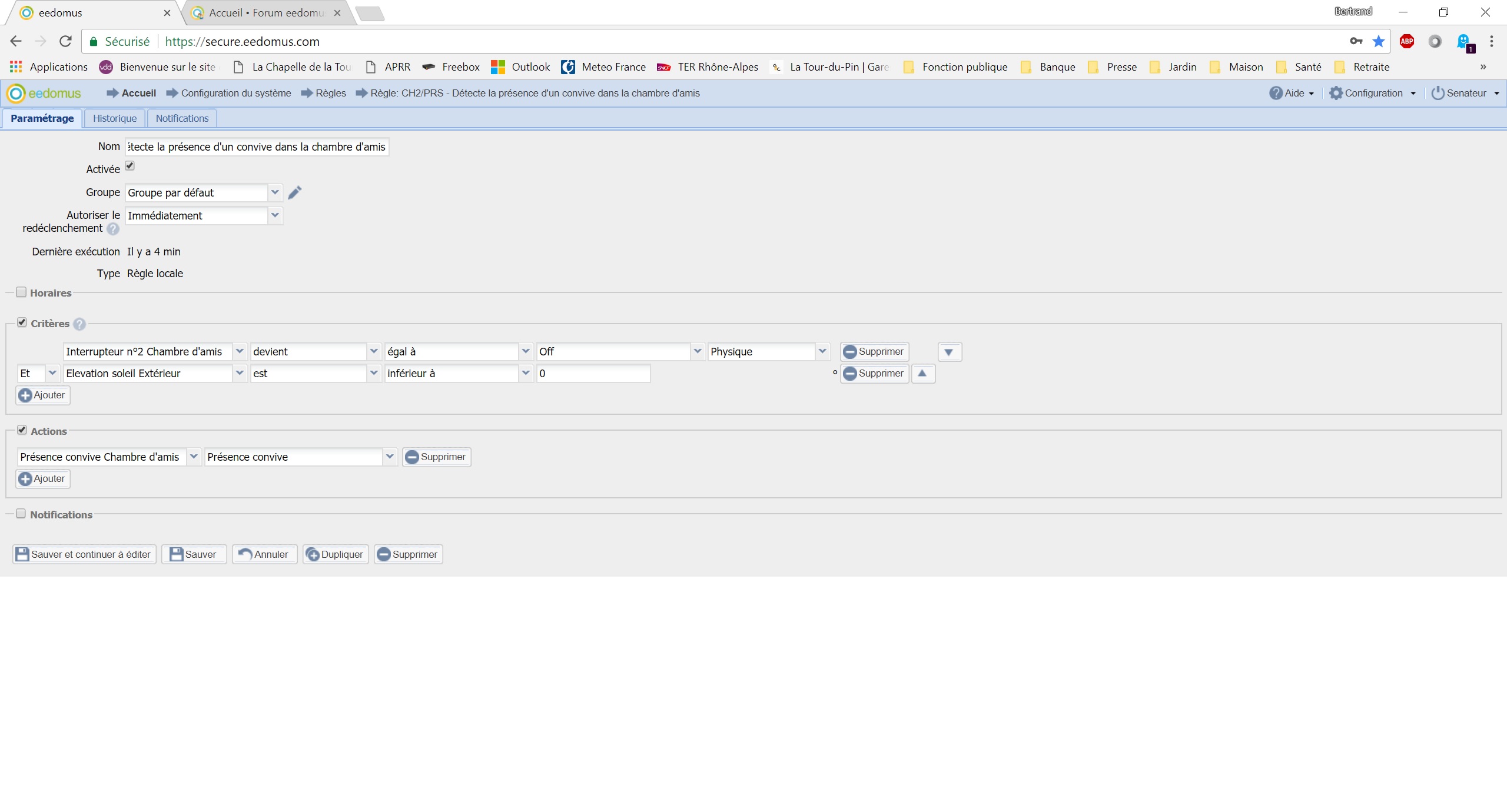

Je partage avec vous une technique que j'ai implémentée dans Eedomus pour détecter la présence d'invités qui dorment dans la chambre d'amis. Un état de présence est automatiquement paramétré par les règles que je reprends en fin de message. Cet état de présence me permet d'adapter le comportement des volets roulants en fonction de l'occupation de la chambre.
Cette astuce peut être reproduite si vous avez un va et vient dans une chambre (dont un interrupteur au niveau de la tête de lit) ainsi qu'un Fibaro FGD-212. Vous devrez au préalable câbler votre module en va et vient 3 fils, ce qui implique d'utiliser S1 (entrée de la chambre) et S2 (tête de lit), puis passer votre paramètre 26 à la valeur 1. J'utilise également le plugin de position du soleil.
L'astuce consiste à considérer que si la lumière est éteinte depuis la tête de lit en soirée (donc depuis l'interrupteur S2), alors c'est qu'un invité dort dans le lit.

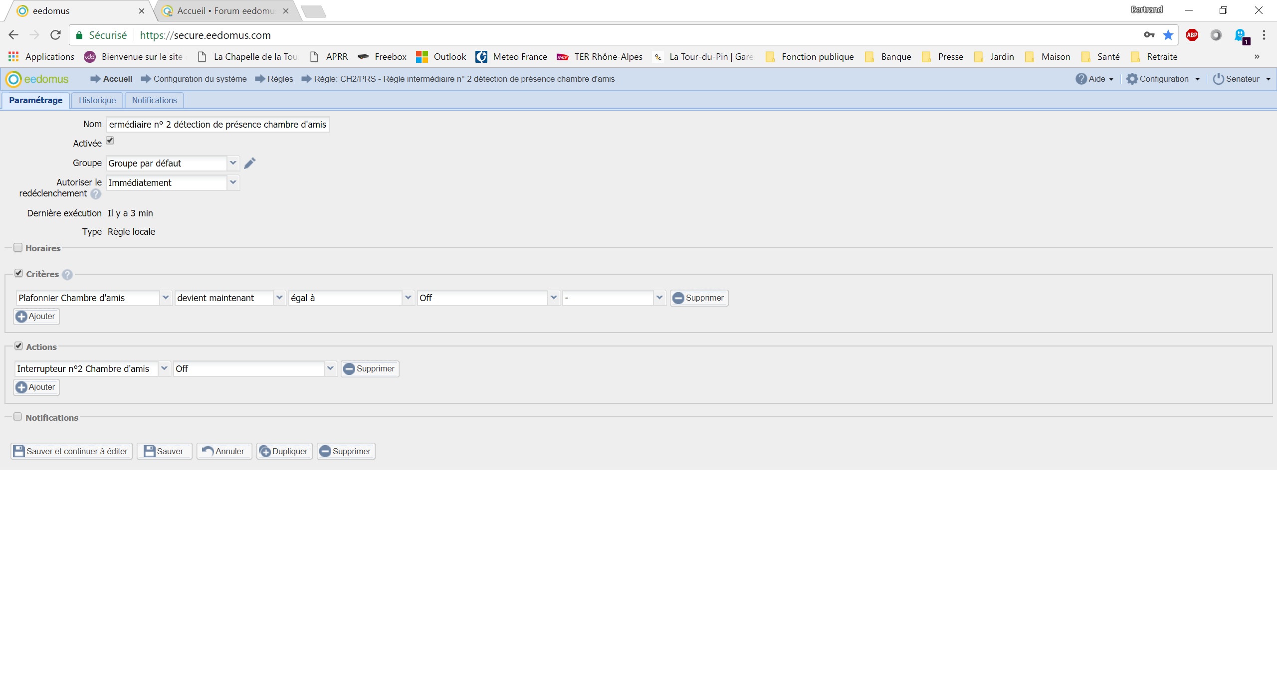

J'ai du créer deux règles intermédiaires pour rendre l'état de S2 cohérent avec l'allumage du plafonnier.
Voici ce que ça donne:
1ère règle
