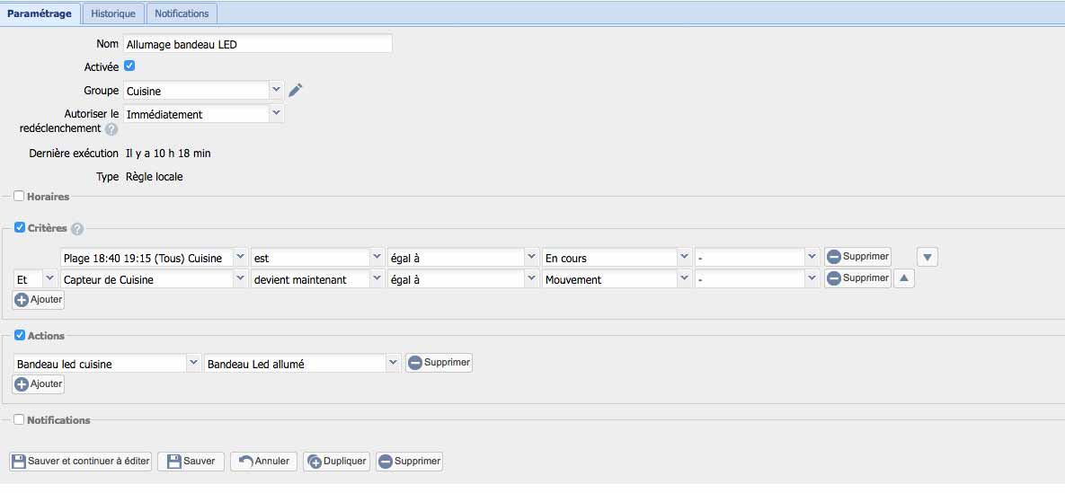

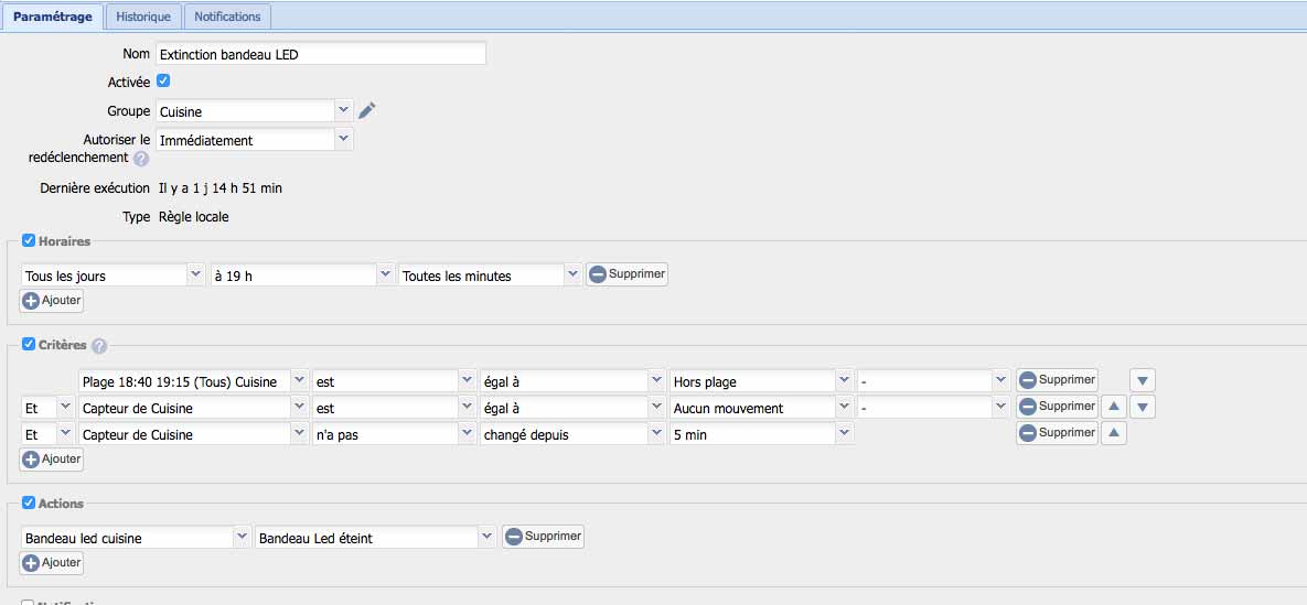

J'ai mis en place 2 règles (allumage et extinction) avec le plug in plages horaires de @influman pour un bandeau led. Pour la première regle, je pense que c'est bon. Par contre, pour la deuxième, je ne suis pas sur de son bon fonctionnement.
Si quelqu'un peut me donner un petit coup de main…

dans ta seconde règle, enlève le critère horaire et le critère de plage.
laisse juste la détection de "non mouvement" comme tu as mis, et ça éteindra correctement.

influman a écrit:dans ta seconde règle, enlève le critère horaire et le critère de plage.
Bonjour @influman,
J'ai un doute au niveau de la règle d'extinction du bandeau led. Voici ce que j'ai fais. Le critère "n'a pas changé depuis" ne doit pas être accompagné d'une règle horaire ?
