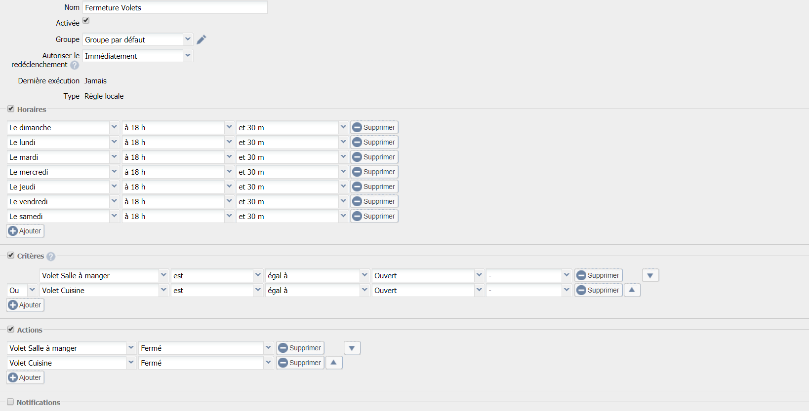

Maintenant je souhaite créer des règles d’ouvertures « simples » dans un premier temps.
L’idée est la suivante : Par exemple à 18h30 si le volet est ouvert alors le fermer.
Je n’ai pas envie de faire une règle de centralisation générale en disant : fermer tous les volets à 18h30 pour la simple raison que, dans l’hypothèse ou j’ai déjà des volets fermés à 18h30, alors le moteur du volet va s’allumer « dans le vide » en essayant de descendre un volet déjà descendu.
J’ai donc essayé de créer une seule règle en me limitant à 2 volets dans un premier temps, en essayant de dire :
regarde si le volet 1 est ouvert, si c’est le cas ferme le,
regarde si le volet 2 est ouvert et si c’est le cas ferme le…..
Pour que l’activation de la fermeture ne se fasse que sur les volets ouverts
Cf photo, mais cela ne fonctionne pas : le moteur de mon volet 2 se déclenche même si l’état du volet est fermé
Comment faire svp ?

Messagepar rover820i » 19 Déc 2017 11:15
Il faut créer une règle par volet. Car il suffit qu'un des deux volets soit ouvert pour que l'autre se mette en fonctionnement aussi.
As-tu des capteurs d'ouverture sur tes fenêtres ?

Messagepar rover820i » 19 Déc 2017 16:39
sam254 a écrit:Non je n'ai pas de capteur d'ouverture sur mes fenêtres.
C'est à double tranchant ta règle.
Si quelqu'un passe et que les volets se ferment à ce moment-là, ou encore que tu es dehors et que tout se ferme d'un coup, avec le téléphone dans la maison et la porte d'entrée fermée à clé... Tu risques d'être dans la mouise :mrgreen:
