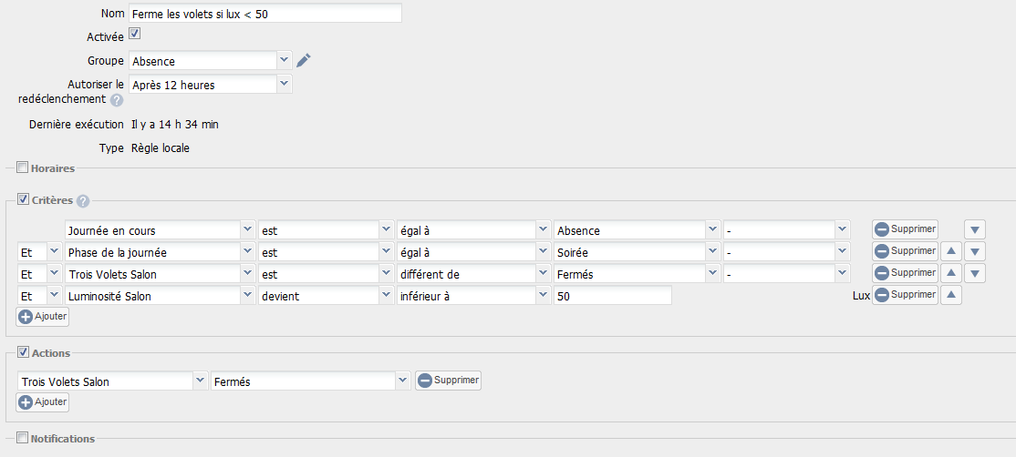

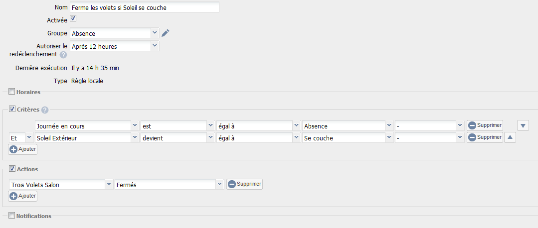

Messagepar Kitor » 22 Nov 2017 07:49
J'ai fait deux règles.
Par contre que en cas d'absence pour ne pas fermer les volets si je suis dans mon jardin !-)
Une règle en fonction des Lux du salon (œil Fibaro) et une en fonction du périphérique eedomus Soleil Exterieur
Les trois volets sont dans une scene (pour fermer ou ouvrir les trois en même temps)
Marc
Re: aide sur règle
Messagepar woodrunner » 22 Nov 2017 12:23
merci pour l'info ; je pensais pouvoir faire ça avec une seule règle ... avec un "ou" au milieu.
je vous ferai un retour dès demain ...

Re: aide sur règle
Messagepar Kitor » 22 Nov 2017 12:59
Tu peux faire sa avec une seule règle mais je voulais que la vérification en lux soit juste en soirée.
Pour éviter de fermer les volets si un nuage passe.

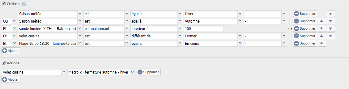

Messagepar woodrunner » 22 Nov 2017 18:11
- voilà ce que je tente à la cuisine .... comme seconde règle
sachant la première le volet = se couche si soleil = se couche

Re: aide sur règle
Messagepar Kitor » 23 Nov 2017 08:06
Sympa comme règle.
Comme fait tu pour la plage 16:00 18:30 ???
je ne connais pas et on en apprends tous les jours !-))
Re: aide sur règle
Messagepar woodrunner » 06 Déc 2017 18:07
hello,
sur le store il y a un plugin " plage horaire "
- ça marche super bien .... merci à celui qui l'a fait !!!
